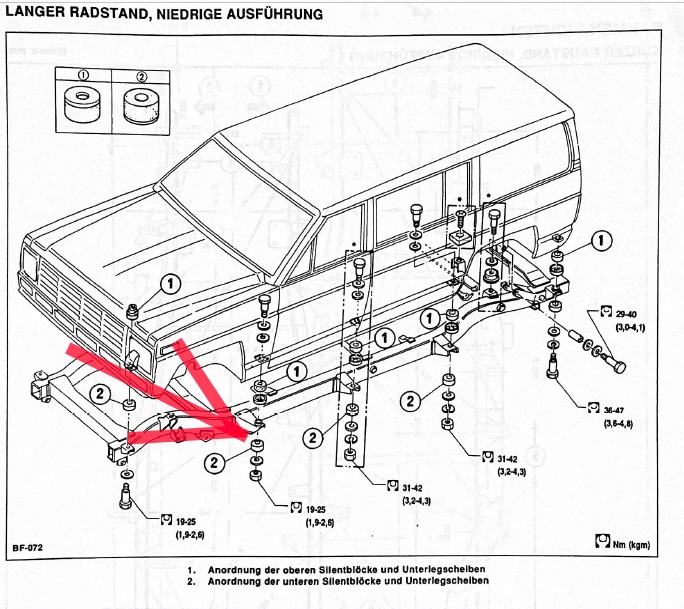

Hallo an erfahrene Nissan Patroler.
Hatte Wasser im Fussraum und bin heute dem Problem auf den Grund gegangen.
Zierleiste entfernt, völlig durchnässte Dämmung weggeworfen, auf eine Mutter im Fußraum gestoßen, diese hat keine Befestigung von unten. Danach bin ich um den ganzen Panzer herum gegangen und habe festgestellt dass alle Befestigungspunkte Nicht befestigt sind. D.h. Silent Blöcke Unterlegscheiben und Muttern sind nicht vorhanden. Hat jemand auch schon mal so ein Problem? Und hat jemand einen Tipp welche silent Blöcke zu empfehlen sind, Ich nehme an Originalteile sind nicht mehr zu bekommen.
Danke für eure Kommentare
Andreas

Deine Karosserie ist nicht mit dem Rahmen verschraubt? ... sondern hält durch ... Eisenoxid-Kleber, sprich Rost?

Wagen ist völlig rostfrei.... Verschraubt ist er zumindest vorne und hinten, jedoch die 6 Punkte die im Fahrzeug verschraubt sind haben keine Muttern.

Am Nissan Pathfinder ist mir auch schon mal ein Kabinenlager abhanden gekommen. Das habe ich dann durch ein Originalteil ersetzt.
Das scheint gar nicht soo seltsam zu sein - Steht doch in der Wartungsanleitung/Kundendienstscheckheft das die Schrauben alle 60000km nachgezogen werden sollen.

Beim Terrano 2 (R20) kommt das Wasser durch eine undichte Abdeckung unter der Windschutzscheibe und läuft dann durch das Lüftergebläse in den Innenraum:
https://www.offroad-forum.de/viewtopic.php?t=49161&postdays=0&postorder=asc&start=29
https://offroad-adventure.jimdofree.com/tipps-links/r20-bekannte-probleme-l%C3%B6sung/wasser-im-fu%C3%9Fraum/
Alternativ könnte auch z.B. die Frontscheibe undicht sein.
Unterlegscheiben und Muttern sollten ja "Normteile" sein und in jedem Eisenwarengeschäft zu bekommen sein.
Die Webseiten https://partsouq.com/en/catalog/genuine/locate?c=Nissan und http://nissan4u.com/parts/ wurden ja schon genannt.

Gibt's neu als Kit von Euro4x4parts...
...also nur die Gummilager...von Bj. 1985 - 1998
Hab hier mal beispielhaft den K 260 2,7 TD von 1993 eingegeben...
https://www.euro4x4parts.com/en/parts/ref=LSB1057/body-mount-kit/oe=0

Gab es noch vor ein paar Jahren original von Nissan zu Mondpreisen. Hatte mir mal einen Satz geholt um die Maße zu haben.
Habe dann aus einem Altreifen mit Lochsäge passende Stücke ausgesägt und verwendet, halten noch heute und funktionieren tadellos.
Aus den Flanken sägen Vertrau mir
Ach ja, Thema Feuchtigkeit, in dem Bereich sehr oft wegen Ermüdungserscheinung des Bodenblechs in Form von Rissen.
