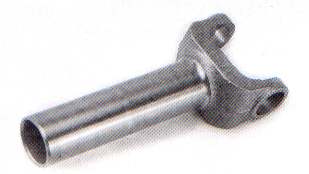

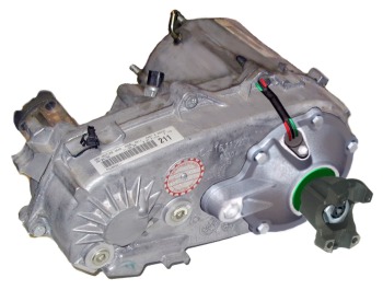

Am Serienmäßigen Verteilergetriebe (NP231/NP242) ist die Kardanwelle hinten mit einem sogenannten Yoke am VTG-Ausgang befestigt. Fest ist die Welle ja eigentlich nicht, sondern der Yoke hat eine Innenverzahnung und die VTG-Ausgangswelle eine Außenverzahnung.
Da an diesem Yoke ein Kreuzgelenk dran ist, ist natürlich der maximale Winkel, welchen die Kardanwelle nach unten hin "wegknicken" darf relativ gering. Bei größeren Lifthöhen ist damit schnell das Maximum erreicht und die Kardanwelle vibriert. Je nach Fahrzeugtyp ist diese maximale Lifthöhe mit der originalen Kardanwelle unterschiedlich. (XJ Cherokee CA. 5"). Auch kommen noch andere Faktoren da mit ins Spiel. (z.B. Verschränkung)

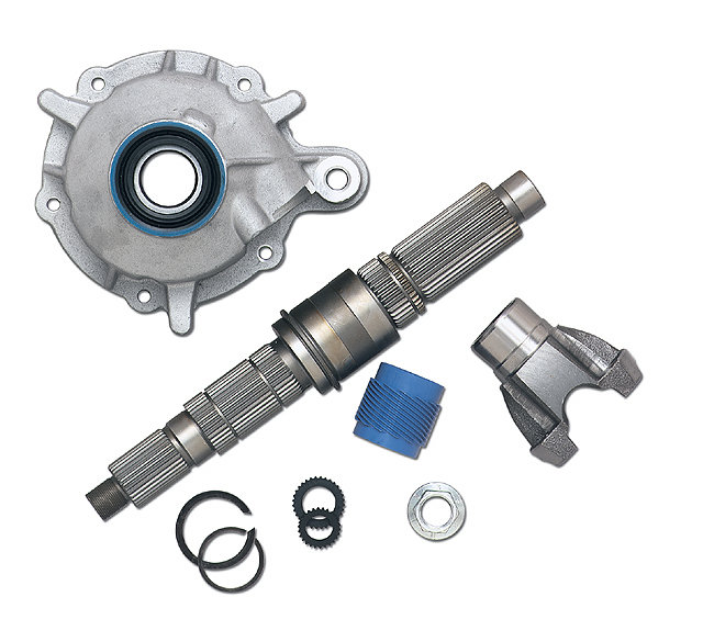

Für diese Nachteile gibt es einen Slip Yoke Eliminator. Dieser ist nichts anderes, wie ein Umbau des Verteilergetriebeausgangs auf einen festen Yoke. Zu finden z.B. an dem vorderen Ausgang des VTGs.

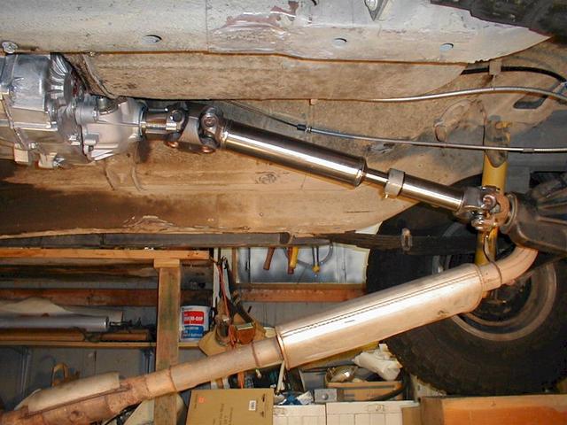

Nun hat man den hinteren Ausgang fest und kann auch mit ausgebauter hinterer Kardanwelle nach Hause fahren, aber man hat ein neues Problem: Und zawr ist jetzt die hintere Kardanwelle in der Länge fest und fest am VTG und fest an der Hinterachse (Diff.) verbunden. Ein einfedern ist somit nicht mehr möglich. Darum braucht man eine "längenausgleichende" Kardanwelle.
Weiterhin hat man immer noch das Problem das der Winkel der Kardanwelle begrenzt ist. Dagegen gibt es nun wieder Doppelkreuzgelenke, welche ja schon in der vorderen Kardanwelle gute Dienste leisten. Da gibt es auch wieder 2 Systeme, einmal das normale wie in der Vorderachse, und einmal mit Rundflansch.
