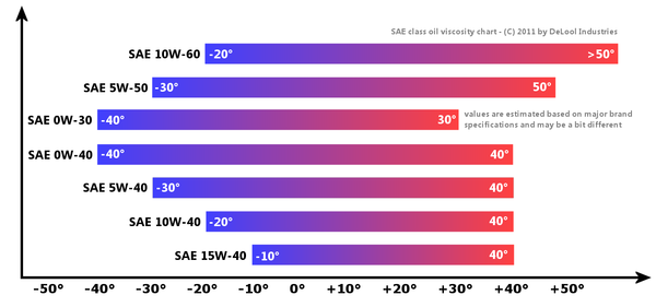

Die Angabe der Viskositätsklasse bei einem Mehrbereichsöl basiert auf zwei Kennwerten. Der Kälteviskosität (Winter) und der Betriebsviskosität bei 100°C. Der zweite Wert ist ausschlaggebend für den Motor, während der erste nur informiert, ab welcher Temperatur das Öl beginnt effektiv zu schmieren. Siehe dem Diagramm am Ende.

So ist gut erkennbar, dass ein synthetisches Öl eben nicht immer dünnflüssiger als ein Mineralisches ist. Synthetische Öle der gleichen Betriebsviskositätsklasse sind nur im kalten Zustand dünnflüssiger und dank dieser Eigenschaft, garantieren sie auch bei extremeren Minusgraden eine schnellere Durchölung und Schutz des Motors. Zudem sparen sie in der Warmlaufphase Kraftstoff ein, da weniger Energie zum Bewegen des Öles benötigt wird. Nimmt man aber ein Öl einer höheren Betriebsviskositätsklasse (in diesem Fall "50", ist dieses bei Normaltemperaturen trotz dem Vorsatz "5W" wesentlich dickflüssiger, als ein "15W" der Klasse "40". Fällt die Temperatur aber weiter ab, treffen sich die Viskositäten bei CA. 0°C und darunter ist dann das 5W-50 wieder dünnflüssiger als das 15W-40.
Da bei einem kalten Motor die Spaltmaße in den Lagern und insbesondere zwischen Zylinder und Kolben noch nicht perfekt sind, sollte gerade bei älteren Motoren das Öl im kalten Zustand noch eine gewisse Viskosität haben, denn Öl gehört zum Dichtungsmechanismus während beispielsweise der Kompression. Daher sollte ein 0W-40 Öl den ganz modernen Motoren mit präzisen Fertigungstoleranzen vorbahalten bleiben. Die Allroundviskosität findet sich also eher im Bereich 5W-40 oder 10W-40 wieder. Wettbewerbsfahrzeuge mit hohen Motorbelastungen oder Fahrzeuge in sehr heißen Gegenden können durchaus eine Viskositätsklasse nach oben gehen (von z.B. 40 auf 50 oder von 30 auf 40, je nach ursprünglicher Herstellervorgabe). Das genaue Gegenteil gilt beim Betrieb der Fahrzeuge in Polarregionen. Hier muss eine Klasse nach unten gegangen werden. Beispiel: 0W-30 ist bei Minus 30 Grad Dauerfrost fast zwingen notwendig, um den Motor noch zu schützen.
Abdeckungsbereich verschiedener Viskositätsklassen in Bezug auf die Umgebungstemperatur
Dieser Artikel erklärt nur die Viskosität von Motorölen, nimmt aber keinerlei Bezug auf die Qualität des Öles hinsichtlich anderer Eigenschaften. Konsultieren Sie hierfür bitte die Spezifikation gem. API und ACEA, bzw. die Herstellerfreigaben.
