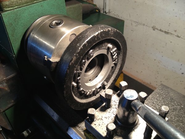

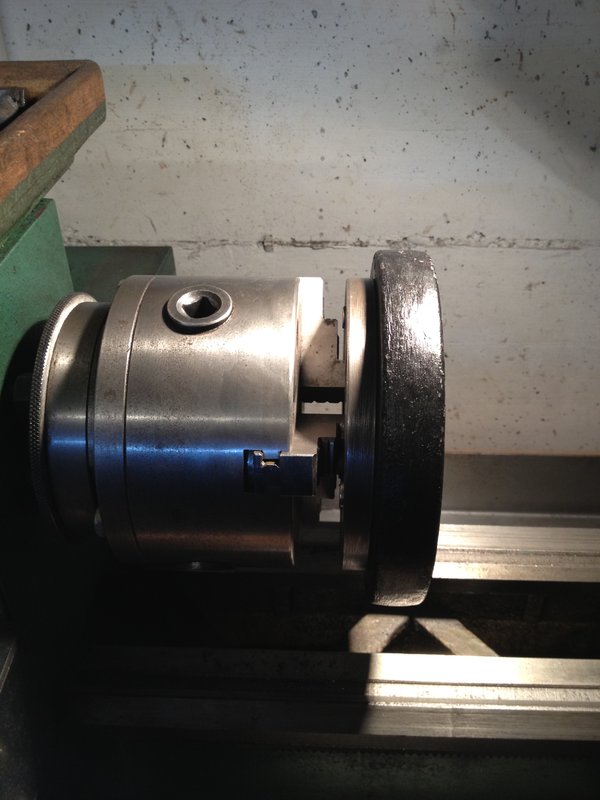

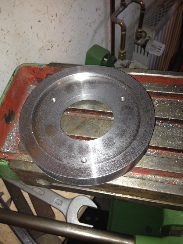

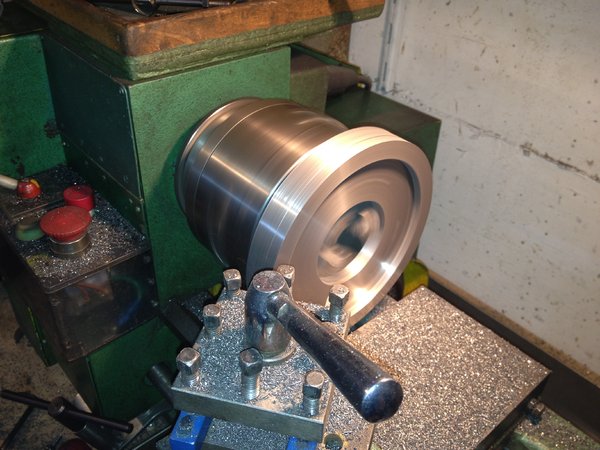

So, hab meine Ideen mal wieder umgeworfen und etwas neues, in meinen Augen besseres angefangen. Ich will im Prinzip ein sehr großes Axiallager bauen. Zwei große Scheiben mit einer kleinen dazwischen. In alle drei Scheiben Nuten einstechen und Kugeln rein. Vorderwagen an die kleine Scheibe, Hinterwagen an die große...
Eine Scheibe hab ich schonmal gemacht um zu schauen ob das überhaupt geht:
www.fzt-gepraegs.de

BeitragVerfasst am: 28.08.2012 08:16:23    Titel:
Warum unbedingt Kugel in die Lagerung einbauen?
Für deine Belastungen würde ich lieber die Stabilität des ganzen Gelenkes erhöhen und
ein einfaches Gleitlager aufbauen.
Die Lagerung nimmt nur Axiale-Kräfte auf. Durch die Knickbelastung zwischen Vorderwagen und Hinterwagen
hast du aber auch enorme Radiale-Kräfte die das Gelenk belasten.
Wenn du so bauen möchtest, solltest du überlegen eventuell die kleine Scheibe (Rot) radial in einer Büchse zuführen.
So nimmst du viel Belastung von deinen Kugel.
