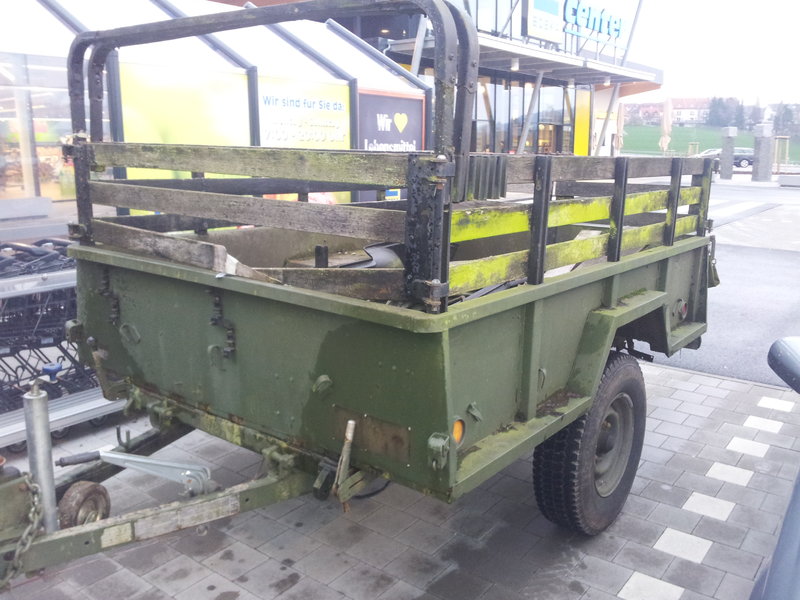

Es handelt sich nicht um einen WOWA sondern um einen M116 Army Anhänger den ich zum Offroad Camp Anhänger umbaue.
