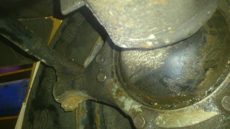

Ich würde sie sandstrahlen (oder lassen) und der Achse einige POR15 schichten auftrgen mit jeweiligem Zwischenschliff.
Die Löcher werden so voll und die Achskugel glatt wie ein Käferpopo.

BeitragVerfasst am: 21.03.2014 21:10:27    Titel:
Zum veranschaulichen:
Links siehst Du die Spaltmasse bei der Dichtung.
Dort kommt zwar das Wasser und halb Saverne ganz gut rein, jedoch von selber kaum mehr raus.
Wenn dann ein Homokinet (Birrfield) durch den Quarzsand hinüber ist, wirds teuer.
Musste das Zugs nach Saverne mal wechseln/revidieren.
Glücklicherweise liegen noch einige Achsen herum...
So, das Bild:
