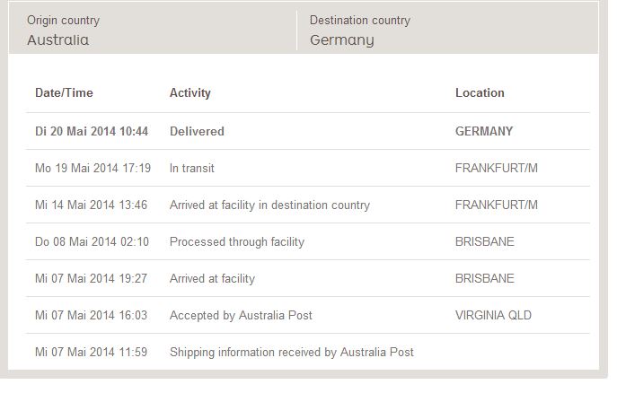

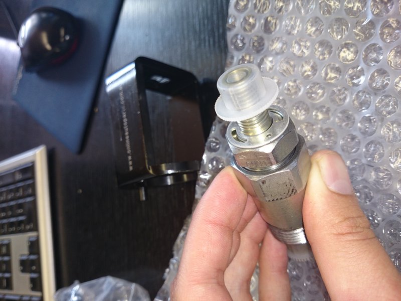

Hier ist das aus einem 1m3 NASA-Stahl Würfel von Hand Feingefeilte und in der Abendsonne des Ayers Rock von Hand geschmiedete Präzisionswerkzeug . Das Tracking verlierte sich in den weiten der Känguru Post und tauchte dann wieder, völlig unerwartet, in Frankfurt auf wo es wieder in den Katakomben des DEUTSCHEN ZOLL verschwand um Urplötzlich wieder in der Weltmetropole Konstanz aufzutauchen. Meine Wenigkeit wird sich heute ins Ausland wagen und dies abholen.
Wat für'ne Freude rotfl

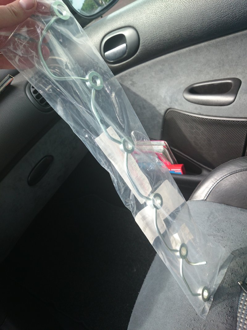

BeitragVerfasst am: 23.05.2014 10:47:02    Titel:

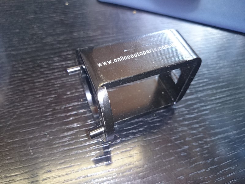

So... heute Post bekommen
Mmhhh nur die Dichtscheibe sieht anders aus als die alten (Die alten hatten nur Löcher, die neue einen Schlitz). Aber denke sollte nichts ausmachen.

Sind die Zapfen vom Schlüssel krumm?
Nee die sind im wahrsten sinne des wortes Bolzen gerade. Sieht nur aufn Foto so aus.

Der-Dahl hat folgendes geschrieben:
<insider> rotfl rotfl rotfl Grins </insider>

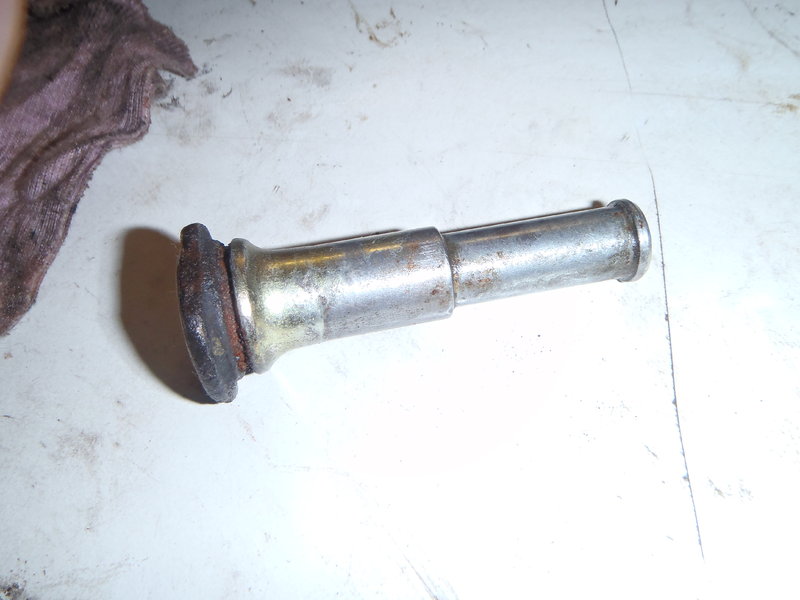

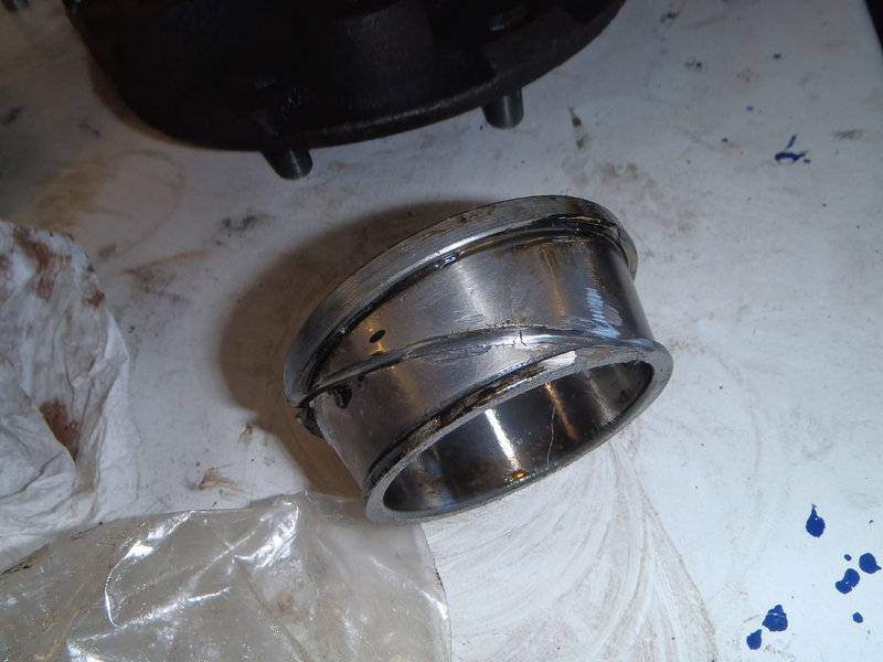

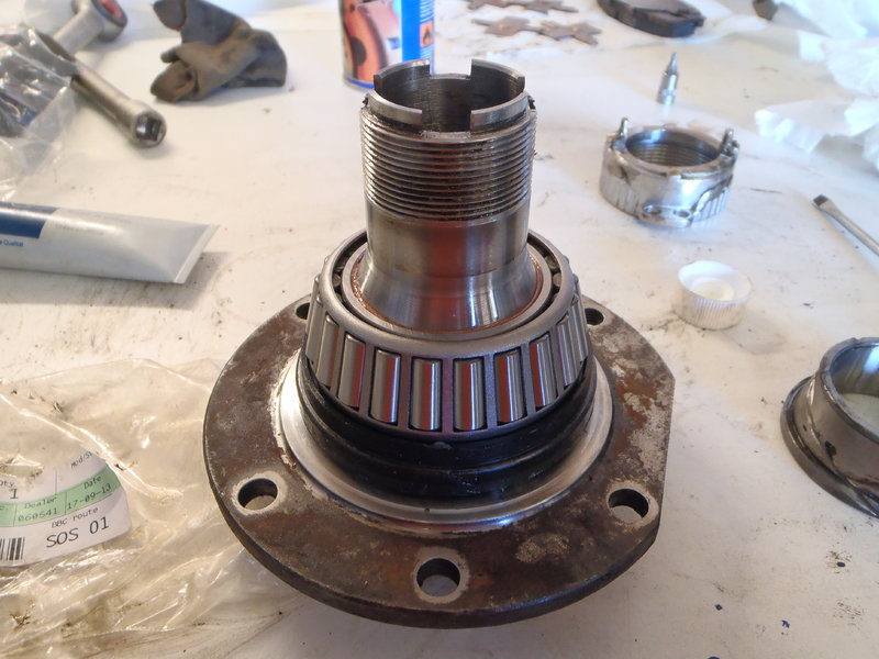

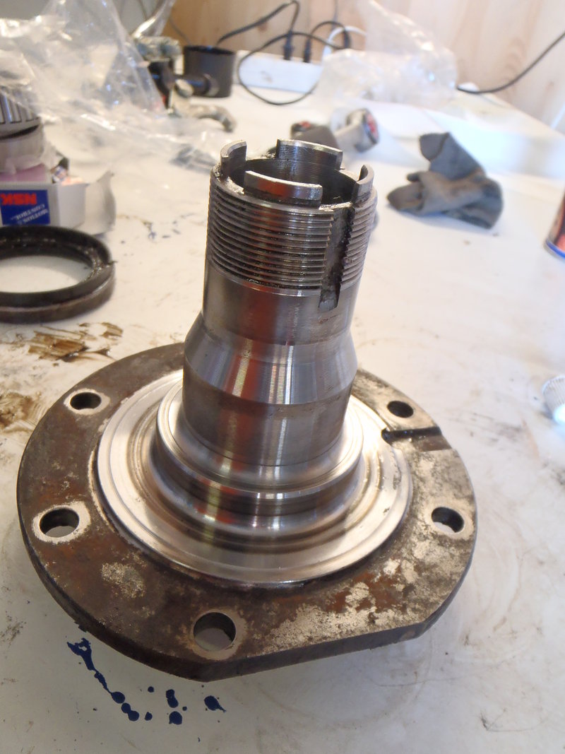

Gestern war mal wieder ein Tag des erfolgs YES
Als 1. Mal das Lager mit der Flex ruter (Danke Barsch!):
Der Zapfen sieht sieht noch tip top aus.
Die Lagerschale hab ich auf ähnlichen wege raus bekommen, nur vergessen ein Foto von zu machen.
Also direkt das neue Lager und den Fettdichtring von hand drauf geschoben (Es scheint wirklich kein Presssitz zu sein! Nur ein Gleitsitz auf dem Zapfen)

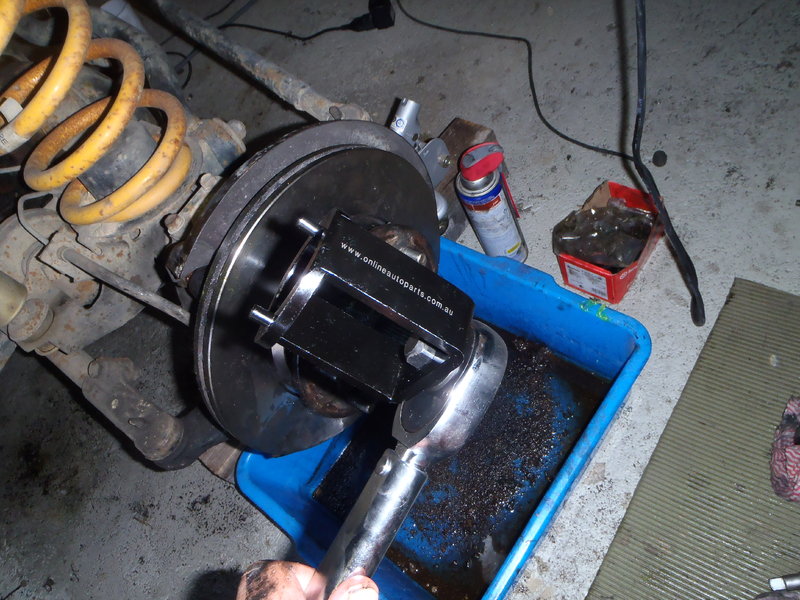

Soweit so gut. Also dann wieder alles montiert und mit dem schönen WZ mit 175nm vorgespannt, und nachher das übliche Prozedre gem. WHB.

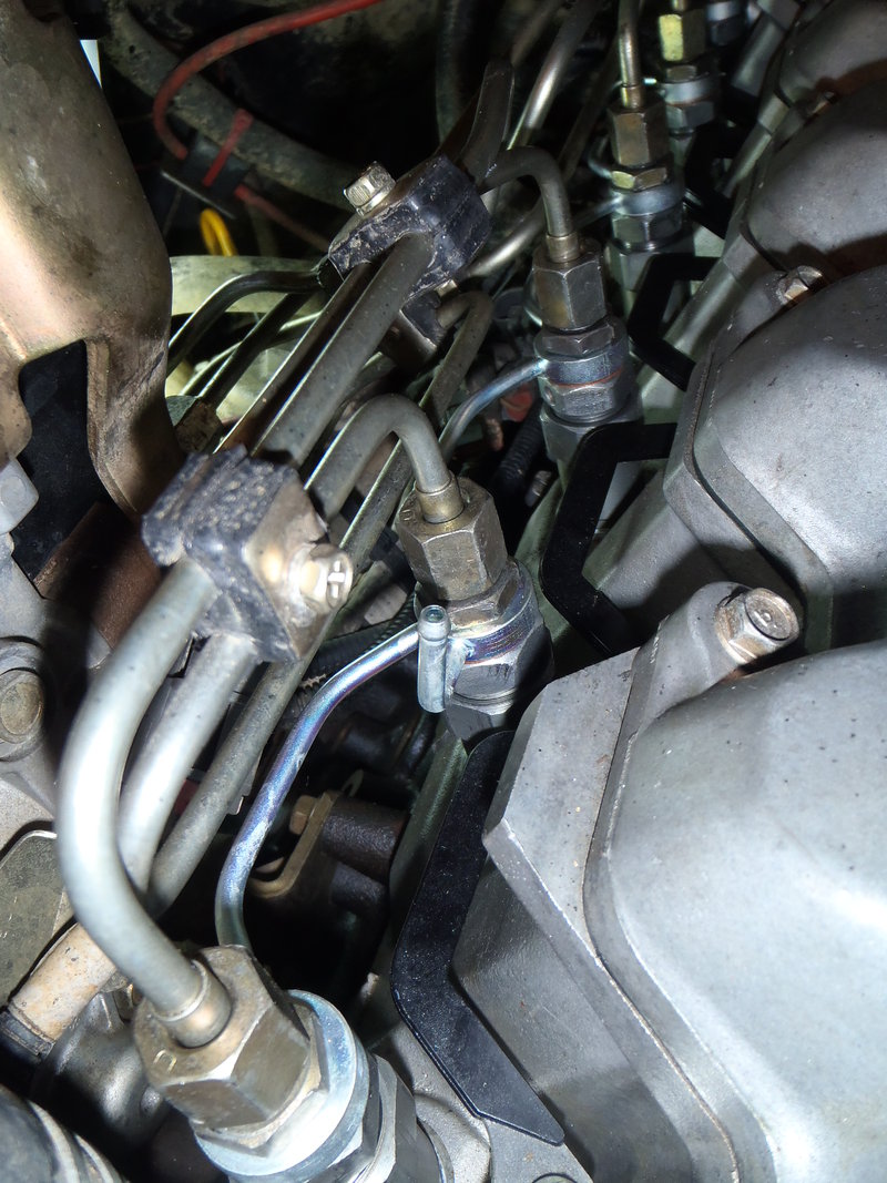

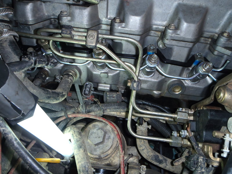

Dann war da ja noch die Baustelle "Einspritzdüsen". Auch diese habe ich gestern soweit abgeschlossen (Bis auf den Dieselfilter).
Eine elende knüblerrei die ganzen schrauben an der Pumpe anzuziehen
Erst den hinteren:
dann den vorderen:
War kurz davor den 17ner schlüssel (Glaub der wars) hinten abzuflexen das er kleiner und handlicher ist... Aber da ich nur der Werksatt nur meinen teuren Satz hatte, hab ich es besser sein gelassen.

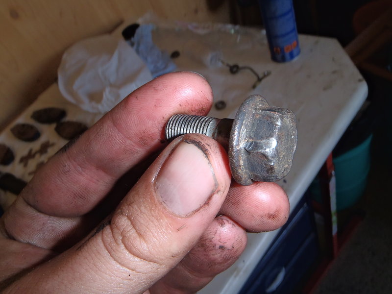

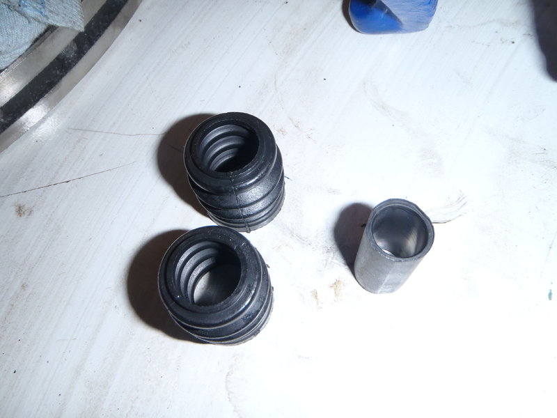

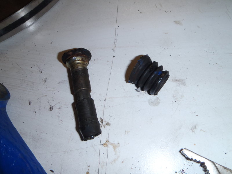

Bei den Bremssätteln war auch noch was zu machen:
Es waren ja neue Dichtungen dabei.
Die alten:
Also sauber gemacht und die neuen montiert:
Soweit so gut, nur ganz fertig konnte ich es noch nicht machen. Hab bemerkt das ich ne schraube vergessen habe zu besorgen, und sowas montiere ich nicht mehr!
(M10x1x25)

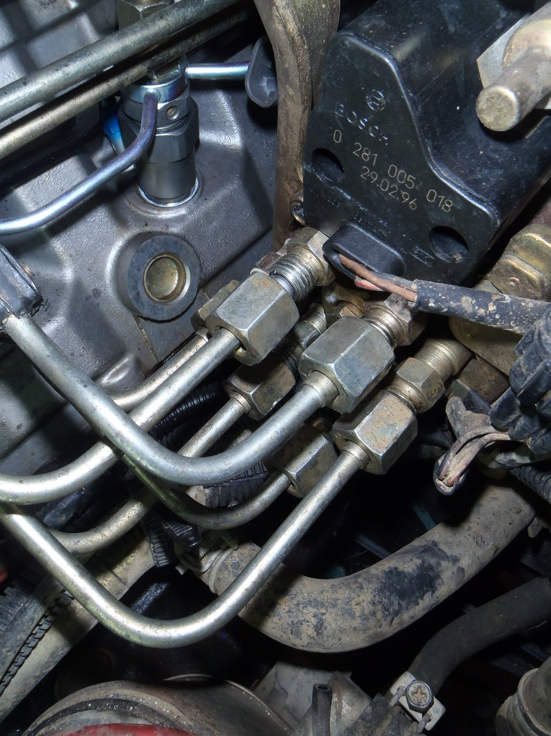

Nun habe ich noch 2 Fragen...
Was ist dieser komische Zapfen an der Leck Leitung (Zylinder Nr.2)? Und ist der einfach so offen?

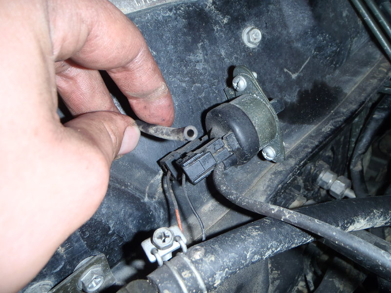

Und dann hab ich noch ein Teil gefunden wo ein Schlauch weg geht einfach so ins leere... was ist das und was macht das?
Es sitzt ganz hinten links (Wenn man von vorne in den Motor guckt) unter dem Typenschild.

Leckkraftstoffleitung: Der Anschluss muss an einen Schlauch und somit in den Tankrücklauf.
Der Schlauch ganz hinten links ist entweder vom Scheibenwasschwasser zur Motorhaube, oder, wahrscheinlicher zur Standgasanhebung für die Klimaanlage.
Ginge dann an eine kleine Druckdose.
