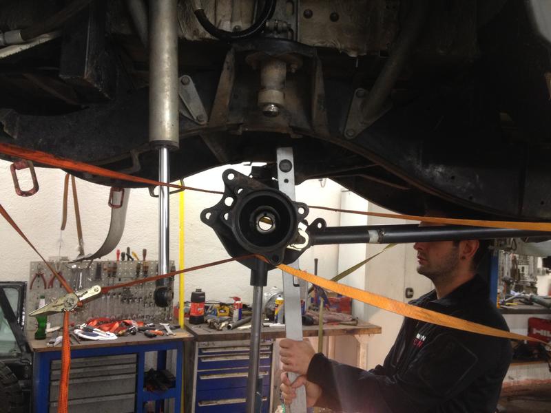

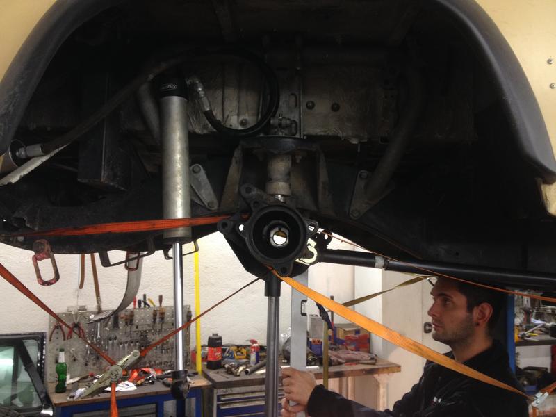

Dieser Winkel, ist immer noch besser, als der Serienmäßige Ausgangswinkel, der vorderen Kardanwelle, siehe Foto.
Da sich die Hinterachse beim Beschleunigen nach hinten verdreht, wird am kürzeren A-Lenker gezogen und an der längeren Schubstrebe, geschoben.
Dieses unterstützt ebenfalls den stabilen Geradeauslauf.
Voll ausgefedert 29cm, von erlaubten 30cm
Fahrhöhe 20cm
Voll eingefedert
