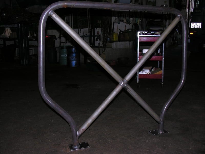

Geplant ist as ganze wenn erst im neuem Jahr.
Da mein Kollege leider keine Rohrbiegenmaschine hat werden wir auf Bögen zurückgreifen.
Bauen möchte ich das so wie auf meinen Bildern.
Vorne werde ich das so machen wie es SD auch macht. Quasi durch den Kotflügel.
B,C gehen auf die Rocksliders und D auf die Bumperretts.
Die Rocksliders werden im Vorfeld so gebaut, das sie Stabil genug sind für den Käfig und dieser dann bei einem Unfall nicht zusammen fällt. Das gleiche mit dem Bumperetts. Die werde ich nicht nur an der Hecktrverse fest machen.
Ich werde ein Kreuz zwischen die C Säule setzen und ein Kreuz hinter die Cubbybox. vom Rahmen hoch zum Käfig. Natürlich nicht einfach ins blech geschraubt.
Jeweils eine Diagonale zwischen C und D Säule.
Ich denke mal besser werde ich das nicht umsetzen können.
MfG Rafael

Bitte ueberlege Dir das mit den Boegen nochmals. Das ist ueble Bastlerei und ich bin mir sicher Du findest eine Rohbiegemaschine (ohne Dorn) welche Du mieten kannst. m
BeitragVerfasst am: 29.11.2014 11:59:52    Titel:
100inch hat folgendes geschrieben:
wäre auch meine Empfehlung.
Alternativ kannst du auch jemanden suchen der eine Biegemaschine hat (haben ja ein paar hier im Forum) und dort mal für einen Tag hin fahren. Die gebogenen Rohre sind dann fertig und evtl. auch schon geheftet, die restlichen geraden Rohre und das durchschweißen machst du dann zu hause. Vorteil gegenüber dem selber biegen zum ersten Mal: du hast weniger Ausschuß.
BeitragVerfasst am: 30.11.2014 07:23:36    Titel:
Sorry, aber mit eingeschweißten Bögen ist das kein Käfig, sondern ein Gepäckträger/Dachträger mit Schwerverletzungsoption. Bei einem Überschlag verformt sich die geschweißte Konstruktion (im Gegensatz zur gebogenen) nicht, sondern bricht/reißt (neben den Schweißnähten) und kommt mit einiger Wahrscheinlichkeit dann durch's Dach in den Innenraum.
Nicht umsonst sind die durchgehenden Rohre seit Jahrzehnten im Rennsport vorgeschrieben.
Preiswerter als Bögen mit zusätzlichen, genau passenden (gedrehten) Innenrohren zu verschweißen, ist das Biegen von zwei Holmen allemal, selbst wenn Du zu einem professionellen Käfigbauer gehst.
