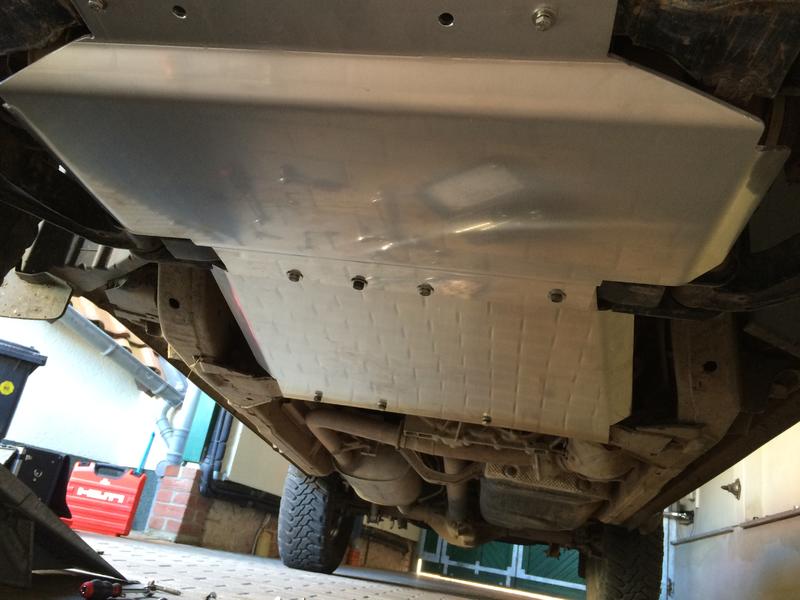

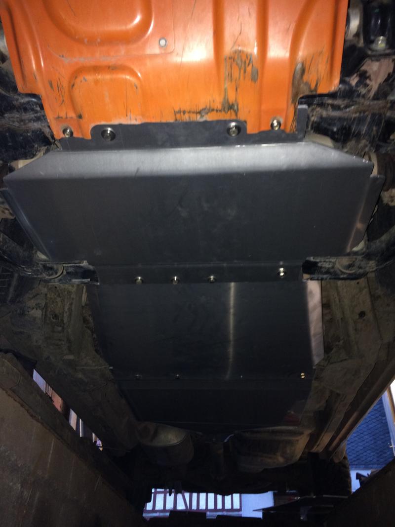

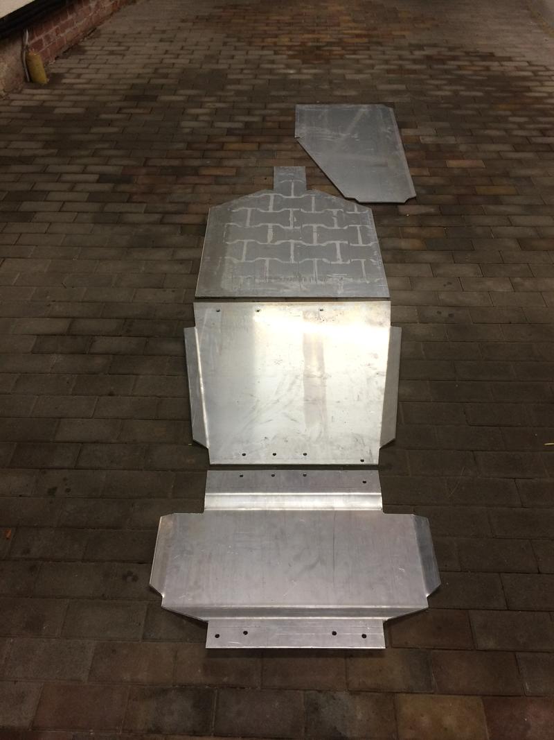

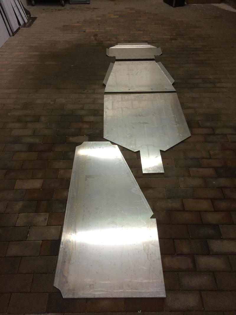

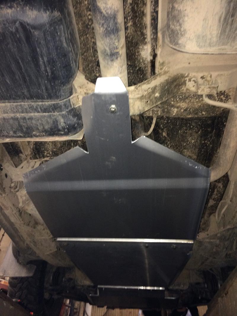

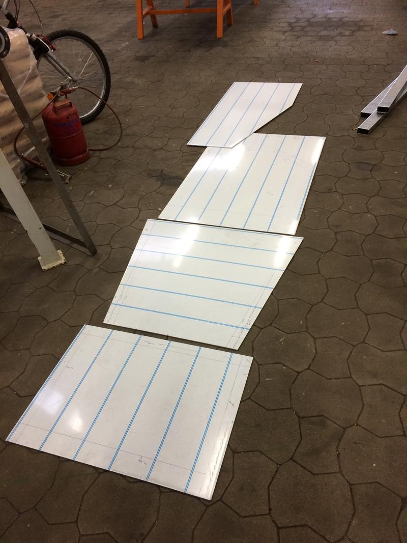

Hallo zusammen Winke Winke

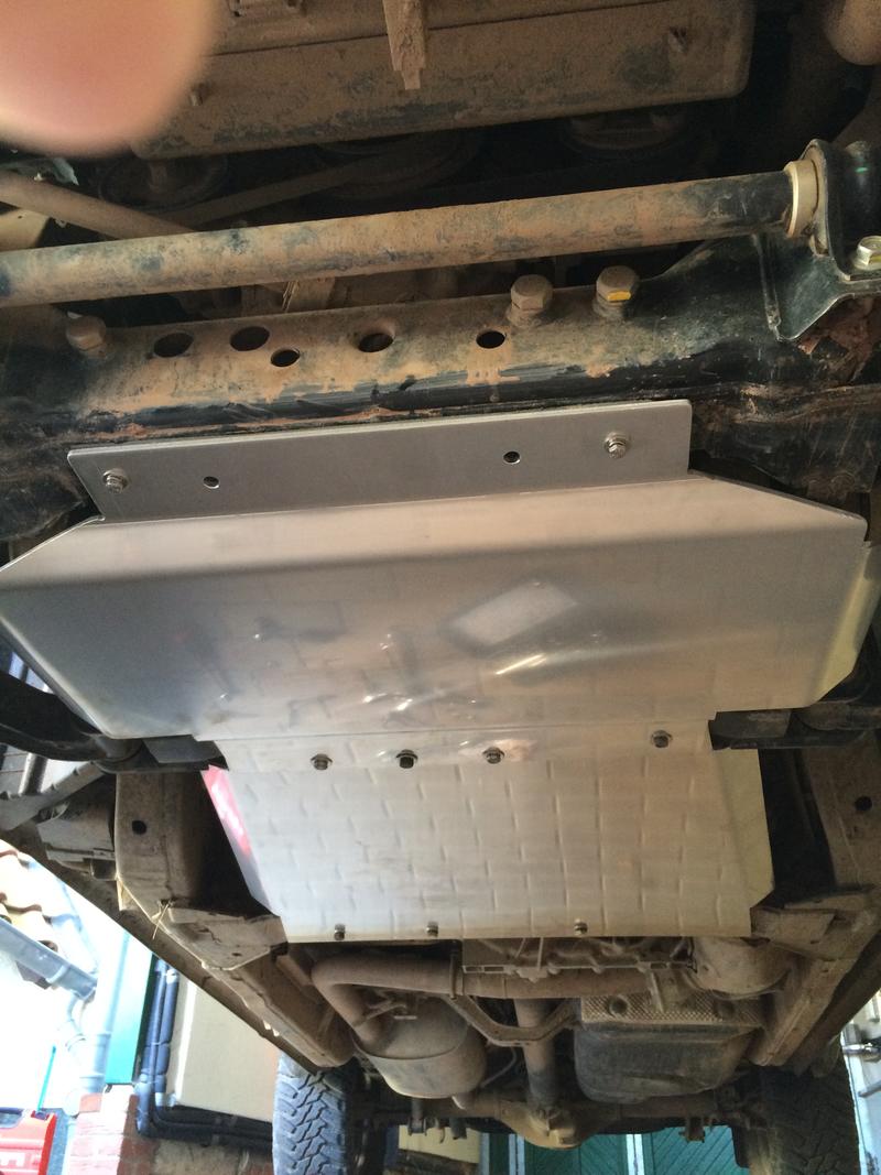

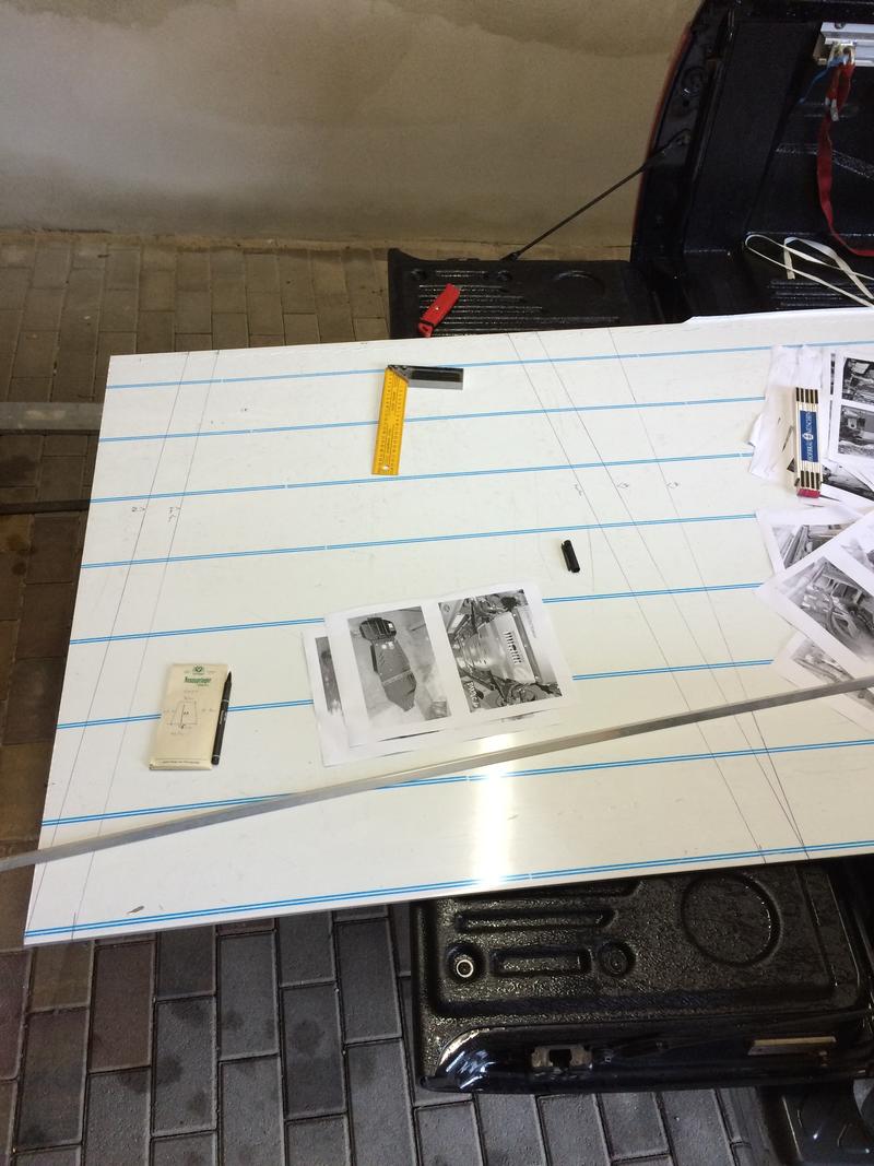

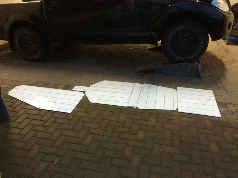

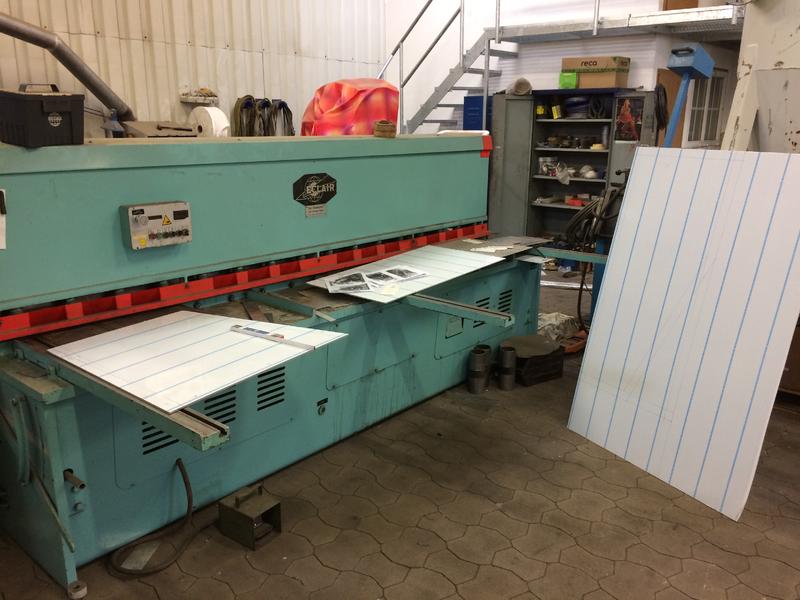

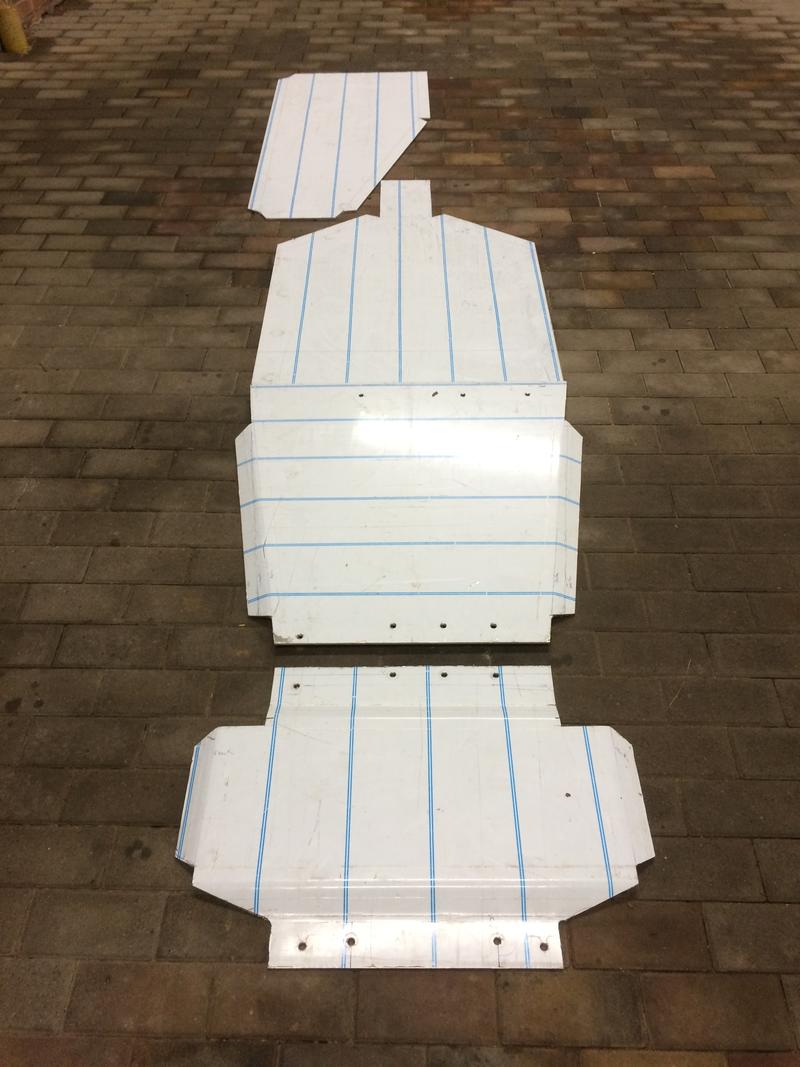

ich habe mir mein Unterfahrschutz auch selber gebaut...
soweit wie ich weis muss man den UFS nicht eintragen lasen....
hier mal noch ein paar Bilder vom UFS ist 6mm Aluminium
BeitragVerfasst am: 09.12.2014 13:02:14    Titel:
Moins
Feine Arbeit.
Und recht hast Du.
