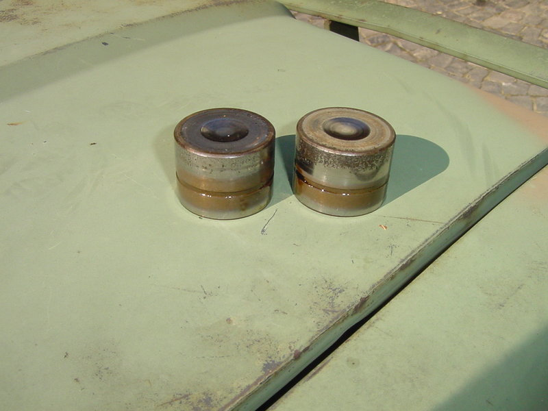

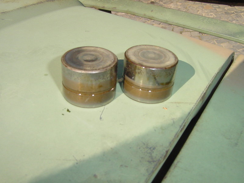

So, Mofamotor läuft wieder. Gebrauchte Nockenwelle und 8 gebrauchte Tassenstößel eingebaut. Wenn es interessiert: auf jeden Fall die Stehbolzen der Nockenwellenlagerschalen erneuern, sind Dehnschrauben. Känn man sich Ärger und Zeit sparen.
Wasserpumpe, Zahnriemen und Spannrolle wurden "nebenbei" natürlich auch erneuert.
Auch neues Getriebeöl eingefüllt, läßt sich fast wieder Butterweich schalten.
Ohne den Kaiinator und sein Diagnosedingsbums und seine Elektronikkenntnisse hätte ich die Kiste aber nicht zum Laufen gebracht, scheiß Elektronik.
Alter Vergasermotor wäre kein Problem gewesen, damit bin ich ja aufgewachsen, aber diese alles überwachende und vernetzte Elektronikscheiße ist was für junge Leute.
Hier vierter Zylinder, 1.1mm eingelaufen.
Alle anderen Zylinder 0.3 bis 0.5mm eingelaufen

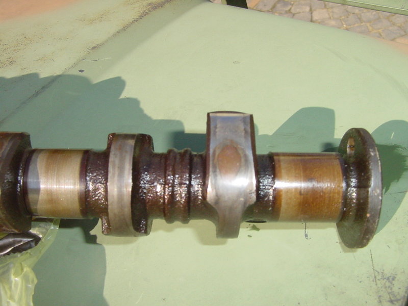

Ein- und Auslaßnocke vom vierten Zylinder. Alle anderen Nocken sahen noch fast gut aus, fingen auch schon an, schräg abzulaufen. Und das bei 114000km.
Für die Oelerstbefüllung doch ganz gut. Kleinwagen fahren eben die sparsamen Leute... rotfl

Naja, laut Vorbesitzer war der unrunde Motorlauf seit zwei Jahren. Sparsam ist ja nicht unbedingt verkehrt, aber vor einem eventuellen Todesfall schaue ich doch lieber noch mal nach. Anscheinend ist der Verteiler soweit (vielleicht mit der Zeit) verdreht worden, das der Motor einigermaßen zufriedenstellend lief (weil ja der Gaswechsel nicht mehr ok war). Weil zwischen jetzt und vorher sind schon ein paar Grad Unterschied.
