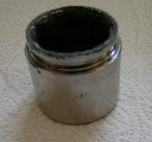

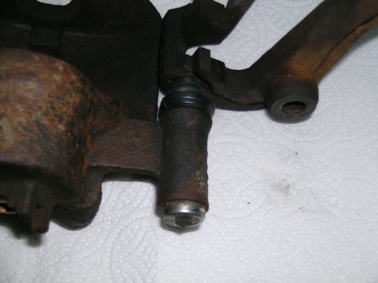

BeitragVerfasst am: 15.06.2006 13:41:34    Titel:
ich habe heute Nacht den Bremskolben mit 4000er Schleifpaste gereinigt,
um möglichst wenig von der Chrombeschichtung zu entfernen. Lediglich
wenige kleine Riefen sind unter alten Roststellen geblieben. Der Dichtring
sollte das aber wegstecken. Eine Hohnung des Zylinders war nicht nötig.
Ich habe nur ein paar mal 800er Papier drüber gezogen. Der Kolben läuft
ohne Dichtring schön leichtgängig in guter Führung. So weit so gut.
Ich sitze nun seit einer Stunde vor dem Problem, dass ich das Zylinder-
gehäuse nicht vom Flanschgehäuse lösen kann. Die eine Seite ist mit einer
Schraube gesichert. Die andere lässt sich zwar mittlerweile bewegen, aber
ich habe keine Vorstellung wie ich diese öffnen kann und verzweifle.
Flo Hau mich, ich bin der Frühling

BeitragVerfasst am: 15.06.2006 16:23:11    Titel:
also wen es so ist wie beim Terrano dan must du ihn nur runterziehen vorher halt die manschette zurückziehen

BeitragVerfasst am: 15.06.2006 19:55:01    Titel:
Danke Dir Holzi. Nun ist auch der letzte Bolzen mit 4000er Schleifpaste
gereinigt und alles wunderbar gängig. Leider kommen meine Beläge
erst am Samstag.

BeitragVerfasst am: 16.06.2006 08:25:47    Titel:
- Kolbenmanschetten erneuern. Führungsstiftmanschetten auf Schäden prüfen.
- Bremskolben und Manschetten unbedingt mit ATE-Bremsenmontagepaste salben! NICHT mit normalem Fett!
- Die Führungsstifte im Flanschgehäuse mit temperaturbeständigem, säurefreiem Bremsenfett einsetzen, NICHT mit normalem Fett!
- Bremsflüssigkeit komplett austauschen.
Sonst geht das bald wieder los. Ionische Korrosion am Bremskolben kommt entweder durch Wasser- und/oder Salzwassereinbruch infolge undichter Manschetten und/oder von Wasser in der Bremsflüssigkeit (wann zum letzten Mal getauscht?). Daß die Chromschicht des Bremskolbens nicht dicht ist, sieht man ja an den Photos.
