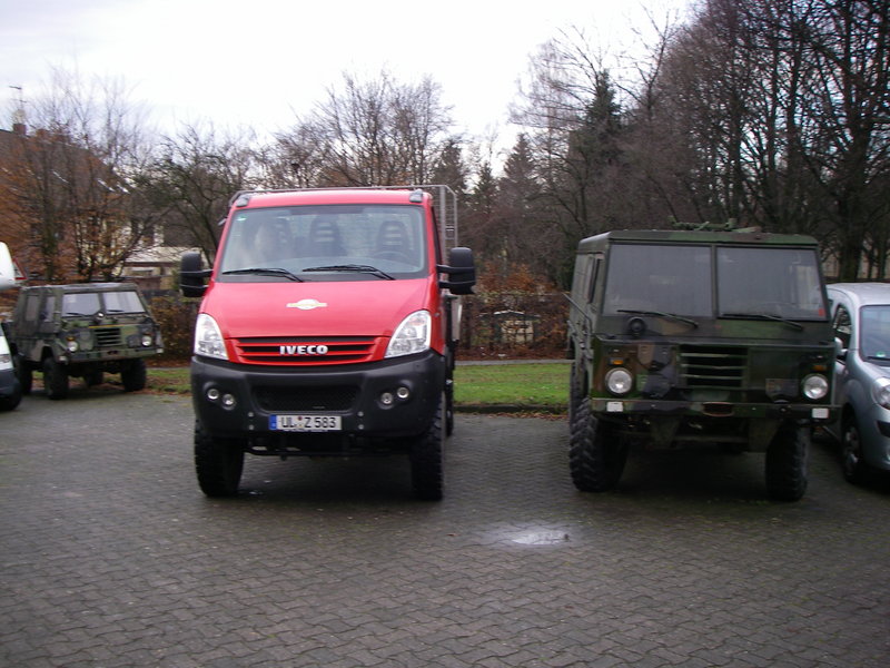

In unserem Einsatz überzeugen die Iveco durch keine Reparaturkosten. Auch die Wartungskosten unterscheiden sich eigentlich nicht. Die Kaufpreise lagen auch auf gleichem Niveau, gerade weil Igelhaut doch recht kräftige Kosten verursacht wenn man ein paar Kreuze in der Preisliste macht. Der wesentliche Vorteil ist aber natürlich abseits der Straße. Die Sprinter-Fahrer gehen öfter mal zu Fuß. Also unbedingt mal beide Autos zur Probe fahren.
Als 3,5to hat der Daily natürlich weniger Zuladung, ein Preis der robusten Technik und des Rahmens.
Höhenvergleich mit den Schweden
