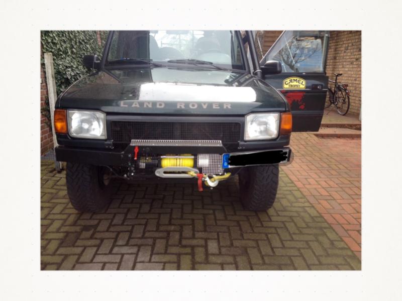

Meine Meinung ist, dass ein paar lb nicht schädlich sind, sondern das Risiko mindern, nicht aus der Schei...... raus zu kommen. Ich habe letztes Jahr den Disco in der Türkei in einem Flüsschen bis zur Türklinke versenkt, der Kumpel hat mich dann raus gezogen und war mit seiner 4,3 t Winde schon am Limit.
Danach habe ich mir dann diese Winde montiert.

5.9 Tonnen sind perfekt wenn du viiiiel Zeit hast und gerne Panzer aus dem Dreck ziehst.
Ich schätze mal :
Linespeed bei 0 last 3,5 Meter die Minute.
Wenn du mit DER Winde auf fullpull gehst dann kannst du ganz locker die Achsen aus dem Rahmen reißen.
Gruss , michi

Ich bin auf Urlaub und nicht auf der Flucht. Deshalb reichen mir die 3-4 m/min. Grins
Wenn ich meine AHK an einen Baum fessel und dann die Winde einsetze, dann reißt alles ab. Bei einem G Model so passiert. Hau mich, ich bin der Frühling

Es dürfte absolut klar sein, dass eine Seilwinde unter keinen Umständen nur an der Originalstoßstange befestigt werden darf!!!!!!!!!!1 Nee, oder? Nee, oder? Nee, oder? Nee, oder? Nee, oder? Nee, oder? Nee, oder? Nee, oder? Nee, oder? Nee, oder?
Entweder mit "discrete Winch mount" oder spezieller Windenstoßstange.
Wenn Du das Ding einfach so drangedübelt hast wundert es mich ehrlich gesagt dass es überhaupt bis zum ersten Winchen gehalten hat, und nicht gleich so zusammengebrochen ist...

Bei allen mir bekannten (man möge mich korrigieren) entfallen die Alubüchsen (aka Crashcans) ja auch und der Bumper wird direkt an den Rahmen geschraubt.
Müsstest mal googeln, im Netz allgemein und im Schwarzen Forum speziell gab es sehr schöne bebilderte Disco-Windenstossstangen-Selbstbauthreads.
Aber Achtung: auch das superstabile Verschrauben am Rahmen entbindet nicht vom einschalten des Hirnkastls. Grobes Anreissen führt dann eben direkt zum Verziehen des Rahmens..

die windenstoßstangen sind im Mittelteil alles mindestens mit 5-7mm Materialstärke verbaut und verschweisst...mit reichlich Material
mit dem 4 originalen M12 Schrauben direkt am Rahmen befestigt (Schrauben durchgesteckt)....und zusätzlich wird sie nochmal am Rahmen mit 4xM12 Schrauben auf beiden Seiten verklemmt...
ich würd da locker ohne zu zucken mein ganzes Auto dran aufhängen...

D1 und D2 habe praktisch die gleichen rahmenaufnamen für die stosstange.
man kann zb. problemlos eine D2 Stange auf einen D1 300 tdi schrauben.
beim D2 sind dann halt noch die ""aludosen"" dazwischen geschraubt.
M12 ??
meines wissen nach sind es 4 st. M10 die die orig. stosstange halten.
der orig. abschlepphaken sitz nicht an der stosstange sondern wird links 2x mit den ? M 10 ? schrauben mitgeschraubt.
wenn man da ordendlich anreisst dann kann es gut sein das die Sache aus dem rahmen ausreisst oder sich der abschlepphaken einfach auflöst.
die meisten windenstosstangen werden zusätzlich zu den 4 orig. Verschraubungen dann noch 2 mal weiter hinten am rahmen abgestützt.
die abschlepphaken sind wie der Name schon sage zum abschleppen auf der strasse.
im gelände sind die ungeeignet weil viel zu schwach ausgelegt.
2 x M10 + der sehr ungünstige hebel lassen nicht viel kraft zu.
gruss ,michi
