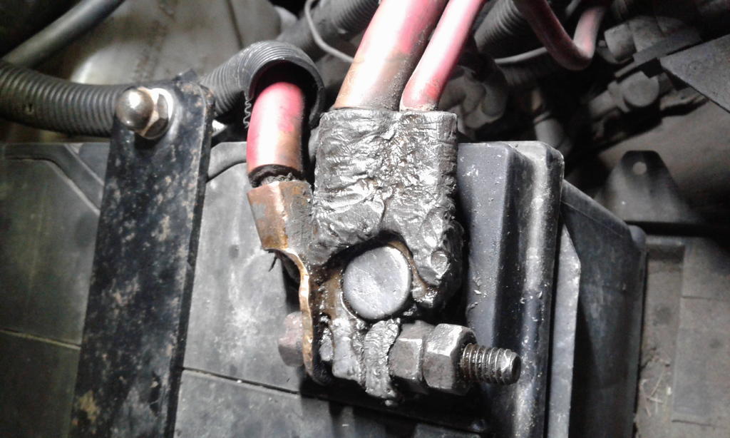

Bei meinem RAM ist ja ein 12V Bordnetz und ein 24V Anlasser
also 2 Batterien
leider sehen alle Pole sehr beschi.... aus, gebrochen und ausgelutscht
im www konnte ich leider leider keine brauchbaren finden.
Hat hier jemand eine Idee

Mein Problem sind eigentlich die dicken Kabelquerschnitte und
das es mehrere sind
Ideen sind gefragt. Alle Polklemmen die ich gefunden habe, sind zu spielig oder
haben nur eine Aufnahme für dicke Kabel.

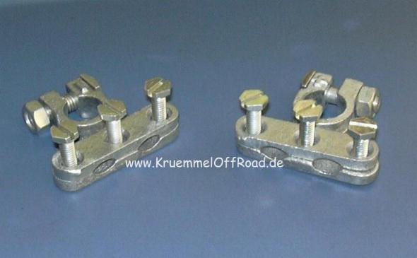

Oder die hier ? Für bis 2x 50mm²
www.KruemmelOffRoad.de

kruemmel
Wohnort: Essen
BeitragVerfasst am: 01.05.2018 20:40:30    Titel:
die kannst du nicht finden, das Foto habe ich extern hochgeladen.
Die Kabelenden können blank bleiben.
Stück 7,50 EUR. Gibt Plus und Minus.

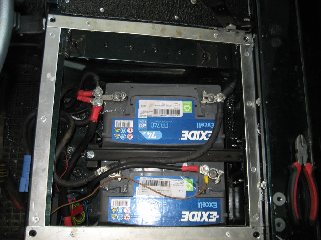

[quote="fussel"]
DAS tut schon fast weh beim hinschauen Nee, oder?
SO sollte das in etwar aussehen
ich habe gerade kein besseres Foto von dem polklemmen gefunden .
gruss ,michi
