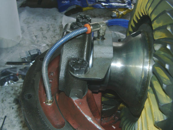

Ich habe die Schlauchführung durch das Diffgehäuse ganz traditionell gebohrt + Gewinde geschnitten. Manchmal lohnt es sich doch auch so etwas in Zoll liegen zu haben Ätsch ....... ebay, KTS, M&F sind auch dafür die Lieferanten.
Abgedichtet habe ich das beim einschrauben noch mit einem Klecks Diff-Dichtmasse.
Bei den aktuellen ARB-Sperren gibt es innen keine Kupferleitung mehr.
Da wird ein Stück Druckschlauch mit einer Federummantelung montiert.
 Dateigröße:  51.22 KB
 Angeschaut:  3034 mal
 Dateigröße:  46.79 KB
viele Grüsse Falk
