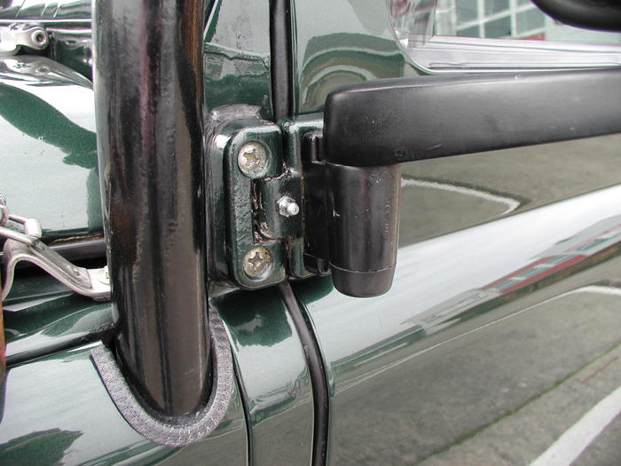

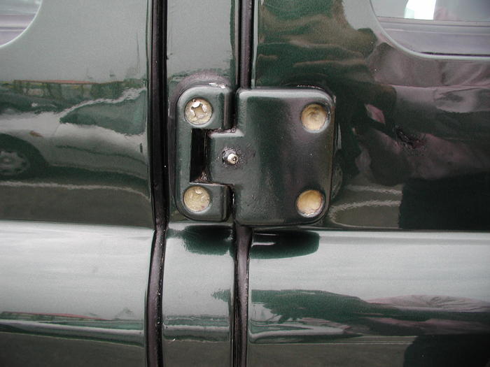

Da mir das ständige Ölen auf die Nerven ging, habe ich jetzt meine Türscharniere mit Schmiernippeln versehen und kann sie mit Fett abschmieren! Love it
Geht übrigens ganz einfach und ohne Demontage der Scharniere. :P
Ich habe mit einem dünnen Durchschlag die Scharnierstifte von unten nach oben halb herausgeklopft (bei den oberen Scharnieren ist das etwas fummelig wegen dem Winkel - mit einem kurzen Stück festen Schweißdraht nachhelfen, denn es mit dem Durchschlag nicht mehr weiter geht). Hau mich, ich bin der Frühling
Dann werden die Löcher für die Nippel gebohrt - dabei man muß allerdings zusehen, dass die Schmiernippel später beim Öffnen der Türen nicht anschlagen, d.h. leicht schräg bohren... ;)
Es reicht und ist sogar gut, wenn das Bohrloch das Loch für den Scharnierzapfen nur halb trifft, weil man dann genug "Fleisch" für das Gewinde hat.
Anschließend das Gewinde mit einem Sackloch-Gewindeschneider schneiden und die Nippel (M6) mit Locktite einschrauben - abschmieren und fertig! :)) Heiligenschein

@ptos,
die Idee ist sicher gut und wieder wie üblich bei Dir handwerklich perfekt durchgeführt, jedoch hätte ich bei unserem eher Angst, dass ich daran hängen bleibe, da das die einzige hervorstehende Stelle ist. Bei Dir ja nicht, da Käfigrohre nahe vorbei führen.

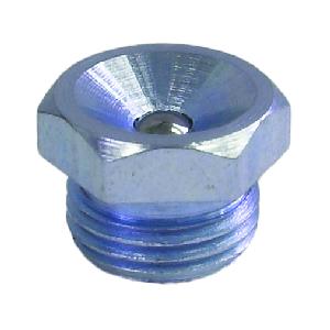

Es müssen ja nicht solche Schmiernippel sein,
gibt ja auch andere Ja
Dann aber mit Spitzmundstück statt Hohlmundstück abschmieren.
Wäre ja schlimm, wenn die Nippel zu Schaden kämen rotfl
son nippel is schon ne feine sache Auf besonderen Wunsch, hier meine Argumente .............

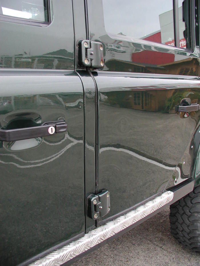

BeitragVerfasst am: 10.10.2007 17:50:32    Titel:
Das Risiko, daß die Nippel beschädigt werden oder man dran hängen bleibt ist meines Erachtens recht gering. Das kommt zwar auf den Bildern nicht so heraus aber die unteren Nippel werden von den Rockslidern geschützt und die oberen Nippel liegen noch ein ganzes Stückchen hinter der runden Ausbuchtung der Karosserie. Grins
Aber der rauhe Alltagsbetrieb wird´s jedenfalls zeigen... Hau mich, ich bin der Frühling Hau mich, ich bin der Frühling Hau mich, ich bin der Frühling
