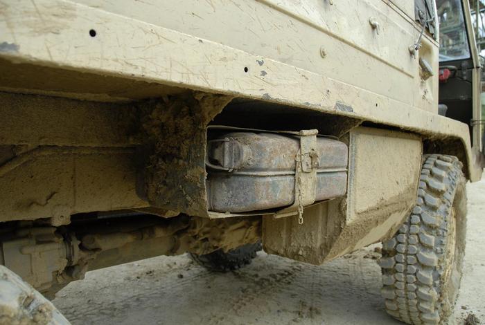

BeitragVerfasst am: 20.06.2008 17:00:43    Titel:
Beim Pinzgauer werden die Kanister übrigends serienmäßig liegend verstaut. Der Fahrer dieses Fahrzeuges meinte zwar das nicht jeder Kanister zwingend dicht ist, zumindest aber zeigt es das es Leute/Firmen gibt die diese Art des Kanistertransportes gewählt haben.
