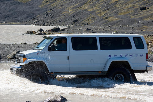

Lange genug googeln....die Isländer haben es vermutlich schon fachgerecht vorgemacht.
oder vom Explorer.....nur so ne Idee.....die Teile sind ja angeblich nicht so weltbewegend teuer für den.....
