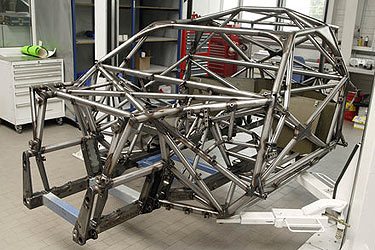

Jaaa.. so ohne Rahmen mit Einzelradaufhängung....
Da spart man auch wieder Gewicht...
Apropos...
In welchem Gewichtsbereich bewegen wir uns denn so bei den Käfigen??
Sind doch ratzi fatzi 100Kg und mehr...!? und das auch noch recht hoch.. Obskur
Living Life to the fullest...
gsmix
Wohnort: Mitteldeutschland
1. Defender 90 V8 5.0 THOR
2. LR Ninety MY´87 200TDI
3. ZIL 157KGD 6x6
BeitragVerfasst am: 20.08.2008 20:57:34    Titel:
100kg für nen external Cage fürn 110er aus S355 sind mal garnix.
Der Rahmen dürfte so grob geschätzt 200kg haben.
Aus 300kg CrMo kann man schon ne sehr ordentliche Zelle bauen Winke Winke
