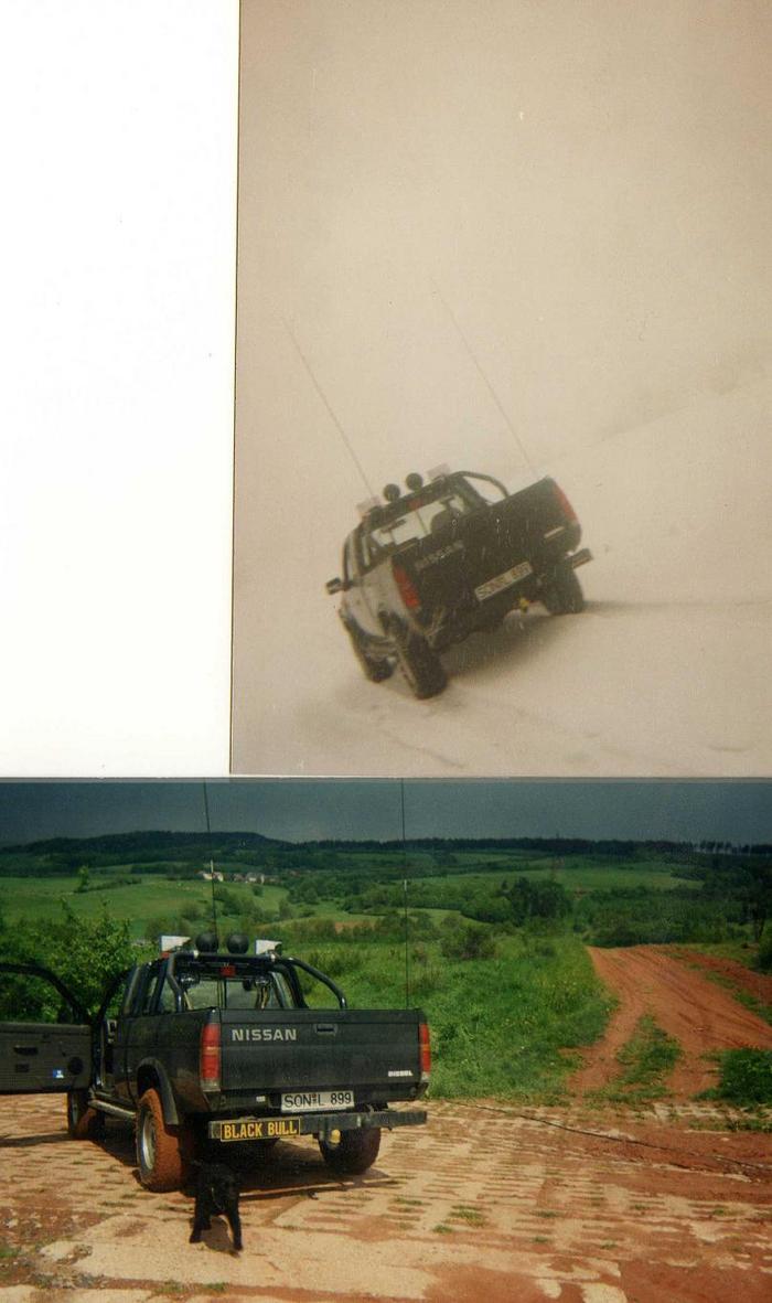

BeitragVerfasst am: 04.10.2008 12:12:03    Titel:
hier mal was aus meinen wilden Zeiten. Zwei Lambda-halbe oder so ähnlich hiessen die. Abgeguckt von Colt Seavers, eine für cb und einen fürs Radio.
daihats-cat
BeitragVerfasst am: 04.10.2008 16:48:03    Titel:
wobei dir die Radioantenne bei dem Abstand die Leistung von der Funkantenne frisst
Maverick
Spritzlappen-Pienzchen
Wohnort: Mückenloch
BeitragVerfasst am: 04.10.2008 18:02:01    Titel:
ne DV27 L für Radio????? hmmmm aber sieht geil aus.. die hatte ich auch af dem Suzuki
