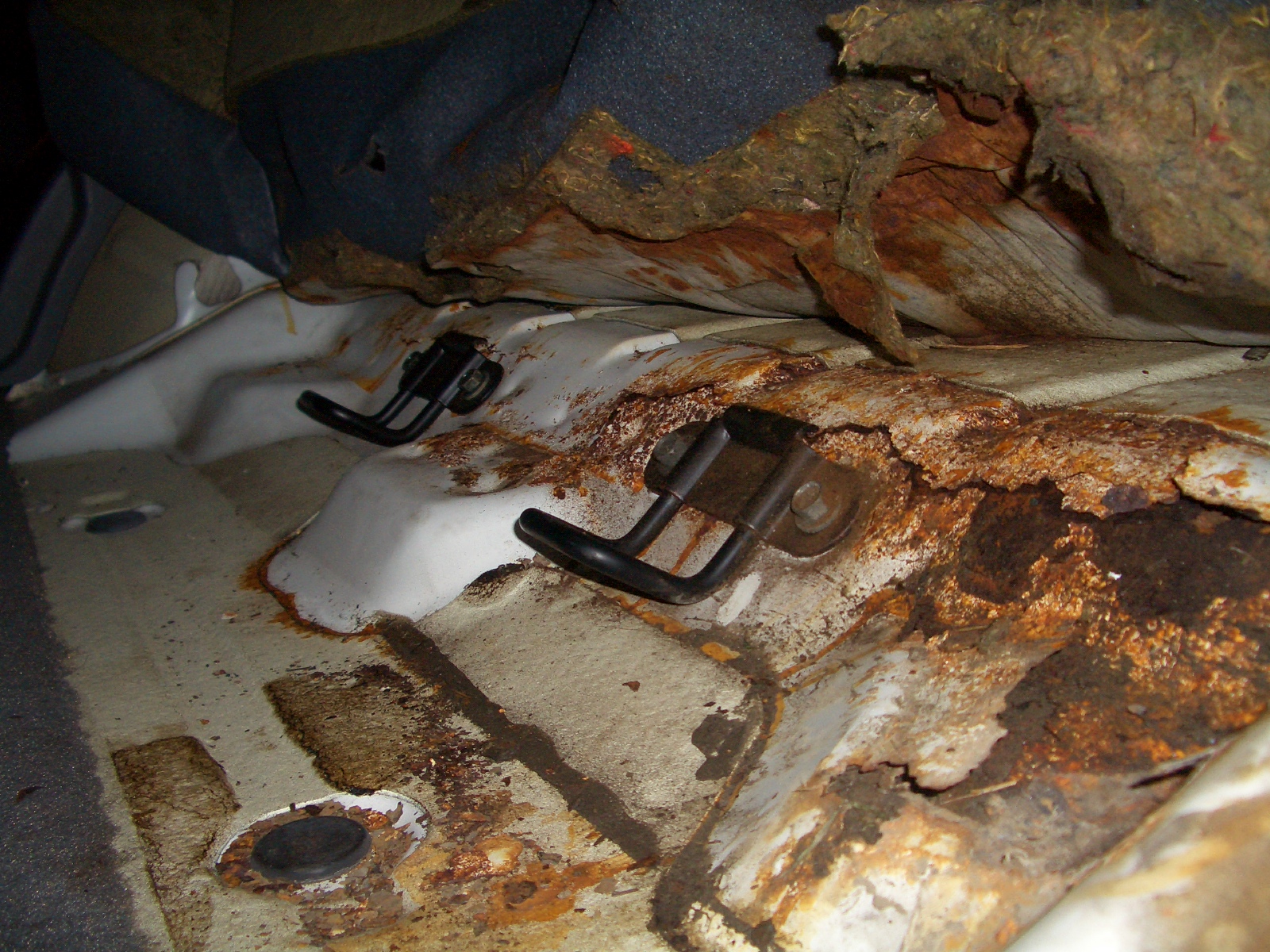

ich habe da ein großes Problem! Mein Maverick (5- Türer) ist unter der Rücksitzbank total rostig... an einer großen stelle kann man schon auf die Straße gucken =( ich bin am verzweifeln... ich habe schon angst, wenn sich hinten links jemand hinsetzt, dass es laut knirscht und die Stelle ganz raus bricht =(
Ich werde gleich auch noch bilder reinsetzen.
Nun die Frage:
gibt es für diese Stelle irgendwo reparaturbleche? Weil alles andere wäre mehr oder weniger gefuscht...
Ansonsten fällt mir nur die Lösung ein das teil bei einem alten vom Schrottplatz oder so raus zu schneiden. Aber dann müsste man erstmal einen finden, wo man sich einfach blechteile rausschneiden darf.
Habt ihr eine Lösung für mich? cry
Gruß Marcel

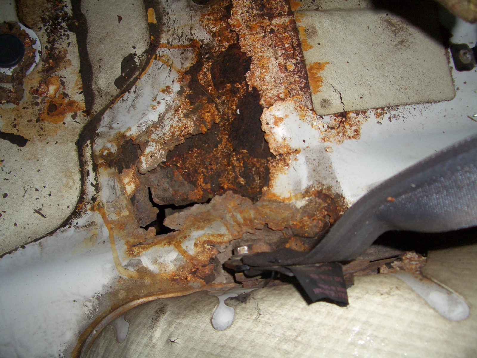

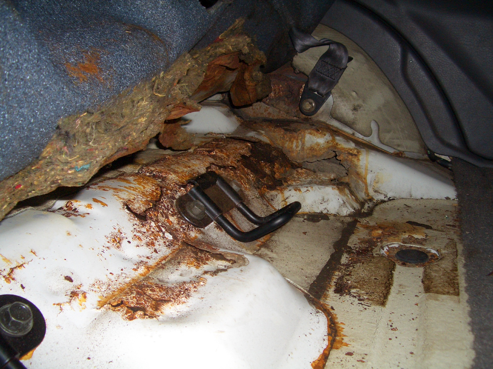

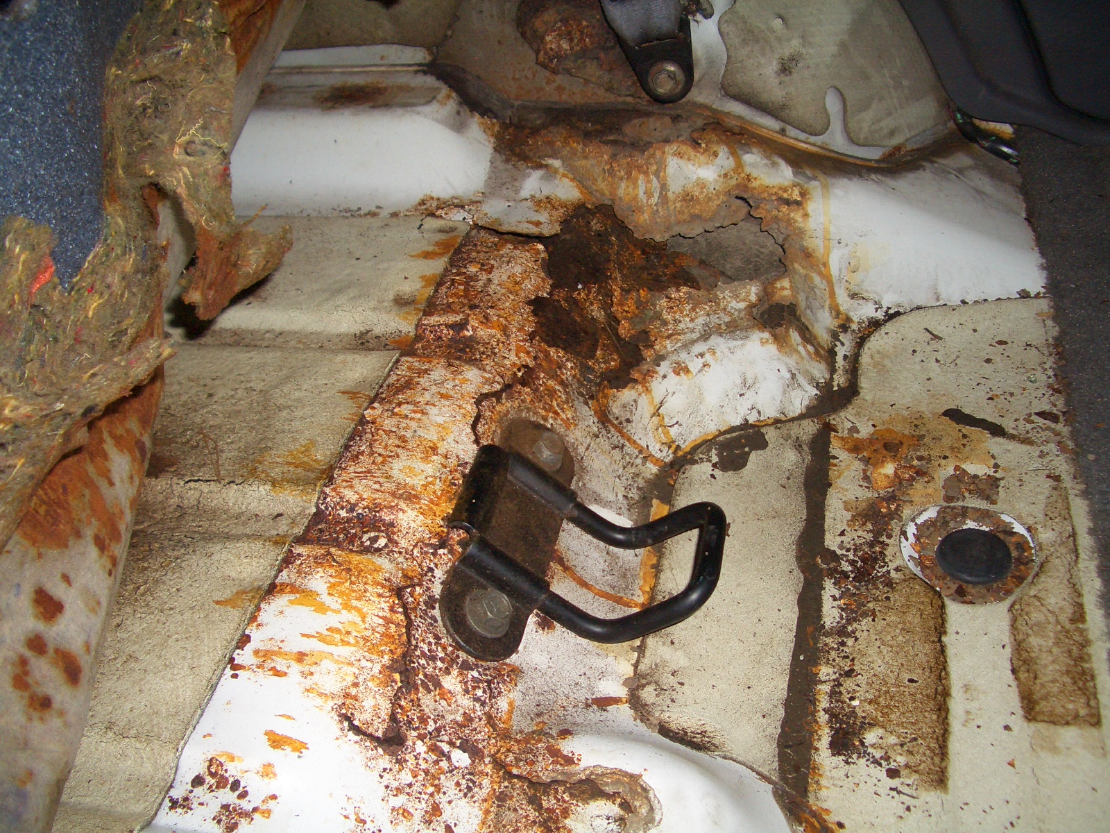

BeitragVerfasst am: 19.11.2008 17:41:53    Titel:
Hier die bilder

BeitragVerfasst am: 19.11.2008 23:44:37    Titel:
Huch
was haste da gemacht???? meiner hat da keinen Rost
was ist das für ein baujahr???
ich schreib es mal wertneutral....
sowas kann passieren, wenn von aussen Wasser eindringt,
- z.B. Hechtüre (Gummi) undicht
- z.B. Seitenfenster, Gummi undicht usw..
irgendwo, vor oder hinter den verkleidungen runterläuft und dann über einen langen Zeitraum sein Werk (feuchte Stellen, Feuchtigkeitsansammlungen) tut
= Rost.
oder...
mehrere regnerische Herbstmonate bzw. Wintermonate mit nassen und feuchten Schuhen über paar Jahre,
..ohne das mal der Teppichboden hochgehoben wurde.
die Dämmmaterialien saugen sich halt gerne mit Wasser voll.
..so sieht man es kaum, aber geh mal, wenn z.B. Regen, Schneematsch draussen is, mit der Hand über deinen Teppich im Fussraum, da wo jemand sass,
wenn du keine Gummimatte etc. verwendest...
das bleibt immer feucht...gerade in der regnerischen und kalten Jahreszeit
und irgendwann hat der Rost gewonnen....
sind jetzt nur 2 Beispiele...
PS. darum sollte man(n) regelmässig mal den Teppichboden hoch machen und drunter schauen...Zwinker....wurde das durch die Vorbesitzer nicht gemacht oder versäumt...haste nur Ärger damit..
- Gummimatten verwenden, wo das Wasser, wo man reinträgt, auch da drin bleibt und nicht ins Dämmmaterial und Teppich geht.
hab bei mir vor 3 Jahren alles eingewachst...also Teppich raus... und Wachs drauf..schön dick an den heiklen Stellen, wo sich Feuchtigkeit durch Schuhwerk sammeln kann.
sollte da mal ne Werkstatt oder so, den Teppich hochmachen müssen...wegen irgendwelchen Arbeiten... Grins
tja, muss der Kfz´ler mit leben, mit den klebrigen Fingern...is mir egal Hau mich, ich bin der Frühling ..
hauptsache kein Rost.

BeitragVerfasst am: 20.11.2008 01:41:59    Titel:
Ähm... nein Supi
Die Türe hinten sollte nicht das Problem sein.. auch die Seitenscheiben sind nicht das Problem...
Tatsache ist dass seit Jahren wohl nicht unter den Teppich geschaut wurde...
Es gibt mehrere Stellen an denen das Wasser und der Rost reinkommt...
Da ist einerseits die Gurtbefestigung mit den von aussen aufgesetzten Befestigungsplatten im Radhaus... da sicker schnell Wasser durch und das rostet dann aus dem Radhaus zur Innenseite durch... und sammelt sich dann gerne in den Falzen zwischen Kofferraumboden Radhaus und Seitenwand die auch noch schön mit Karosseriedichtmasse verkleistert sind...
Die zweite Stelle sind die eingeschweissten Muttern der Sitzscharnierbefestigung und die Sitzverriegelung...
Ich würde vorschlagen den Rost erst mal mit einer elektrischen Drahtbürste zu entfernen und auch den gesamten Teppich rauszunehmen...
Komplett zusammenfallen wird das Teil sicher noch nicht... aber grenzwertig ist es schon...
Ich hatte das Glück beim Verschränken die Gurtbefestigung zu verbiegen... dann hab ich nachgesehen und festgestellt dass bei mir gerade das Radhaus durchgerostet ist... nicht so sehr der Boden...
Ich habe die Schrauben, bzw. Muttern mit Fett vollgeschmiert damit sich von dort kein Wasser mehr reinschmuggeln kann... das Loch ist noch da werd ich aber irgend wann mal reparieren... dann gibts auch Fotos von genau der selben Stelle Supi

BeitragVerfasst am: 20.11.2008 13:25:30    Titel:
Also mein Terrano 1 sieht nach 18 Jahren an der Stelle nicht so schlimm aus!
Die Bleche lassen sich aber doch Problemlos anfertigen.
Man muß nicht jeden Sicke des Originals nachbilden.
Wichtig ist alles was rostet komplett zu entfernen und
die Befestigungspunkte der Schrauben mit doppeltem Blech zu versehen.
