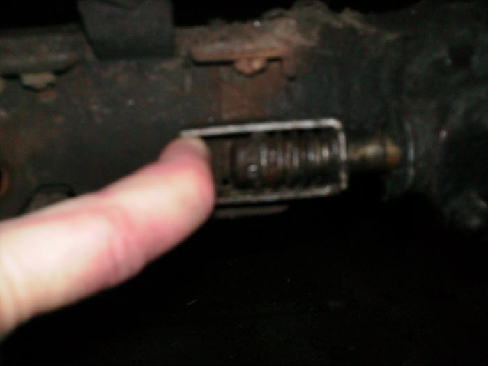

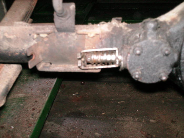

`Nabend,
Zum einrücken gibt es nur eine Feder, die sitzt im Gehäuse der Sperrenbetätigung.
Ausgerückt wird mittels der Außenliegenden Feder, die den Bolzen aus dem gehäuse zieht.
Den Wintereinbruch sei Dank, ich mußte nochmal inne Werkstatt.
Ohne Finger:
Sperre drin.
Mit Finger:
Sperre draußen.
Der Zug greift an der gleichen Stelle ein wie mein Finger .
Normalerweise sitzt da noch ein Abdeckblech davor.
Grüße Stephan
P.S. Der Montageort eines Unterdruckventils spielt sehr wohl eine Rolle, es sei denn man verlängert den Belüftungsanschluß an einen sichereren Platz.
Würde nur im Innern des Ventils umgeschaltet werden, würde nix funktioniern.
Vakuumventile brauchen eine Belüftung genauso wie Druckluftventile eine Entlüftung brauchen.
Grüße Stephan

BeitragVerfasst am: 23.11.2008 22:01:38    Titel:
Ahh, ja YES
So macht das Sinn, da auch bei verspanntem Antriebsstrang der Zug betätigt
werden kann und sobald der Druck aufs Schiebestück nachlässt, ist die Sperre draussen.
Hab ich doch schon mal gesehen Nee, oder?
War mir nur nicht mehr so bewusst, da ich immer
das Innenleben mit den Bolzen und der Schaltgabel vor Augen hatte Hau mich, ich bin der Frühling
