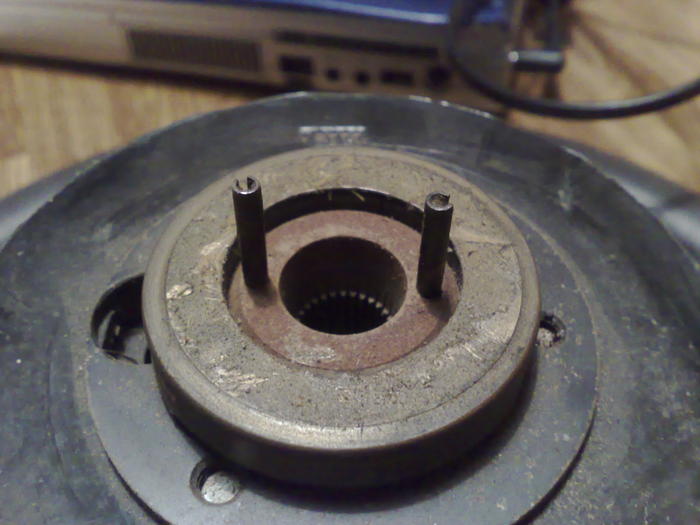

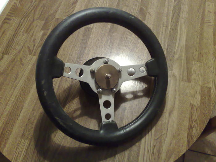

Ziel muss es natürlich sein, das Orange-Olli Muffensausen von Anthrax` range bekommt. Ausgezeichnet
Also wenn jemand noch ein oder zwei Muffen hätte? Unsicher

BeitragVerfasst am: 07.08.2009 07:18:55    Titel:
so hab mal mein Haufenprinzip durchforstet...
das müsste es sein...
grüße, eike
BeitragVerfasst am: 07.08.2009 08:48:09    Titel:
Da wird sich aber gleich jemand sehr freuen Heiligenschein
