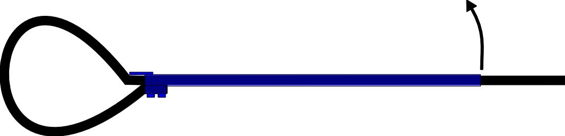

DerGlonntaler
BeitragVerfasst am: 08.11.2009 20:15:59    Titel:
ein alter Keilriemen und a Stückchen Rohr tuts auch, und ist vor allem Universal passend für jedes Auto

DerGlonntaler
BeitragVerfasst am: 08.11.2009 20:19:08    Titel:
funktioniert so wie die Ölfilterschlüssel mit dem Metallband zum zusammenschrauben
ich male mal was auf, moment

BeitragVerfasst am: 08.11.2009 20:43:10    Titel:
also hier zum nachbauen
Rohr 20x1,5 ca 0,8 bis 1 m lang
den Keilriemen auf einer Seite einklemmen mittels Madenschrauben, oder kräftigen Hammerschlägen Smile
auf die andere Seite ein Stück Flacheisen anschweissen, damit verkeilt sich das ganze dann beim anziehen
Schlaufe auf Riemenscheibe auflegen in Pfeilrichtung spannen indem man den Riemen erst durchzieht und dann beim spannen festhält
zum lösen von Schrauben halt andersrum auflegen, aber klappt bei allen größen von Riemenscheiben
