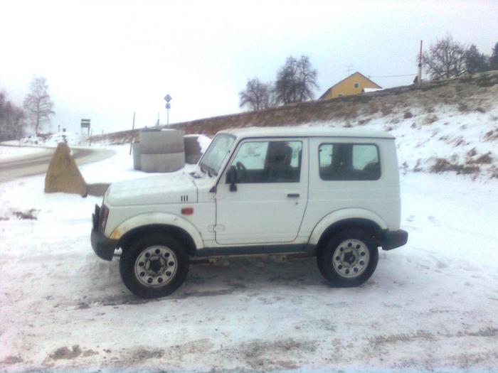

nen Schraubenferersamurai würd ich gern mal im Original sehen . Oder auf Bildern
Chrissi
...der mit den Würfeln...
Wohnort: LIF
...und hat diesen Thread vor 5908 Tagen gestartet!
1. VW Amarok
2. Schaeff hr04
3. Iseki 5040AL
4. Humbaur HTK 3500.37
BeitragVerfasst am: 25.02.2010 10:56:55    Titel:
kein problem:
BeitragVerfasst am: 25.02.2010 11:28:20    Titel:
