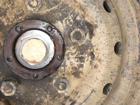

Ahoi!
Nach einem geilen Wochenende mit dem AS-Profil, wollte ich vor der Pom noch schnell den Antrieb hinten reparieren, Halbwelle raus, neue rein und gut. Aber nix da, alles bleibt anders. Auf der ersten Seite ist die Welle ganz und es sind 2 Bolzen, die den Mitnehmer an der Nabe befestigen viel zu kurz traurig Das Gewinde in der Nabe ist noch voll, das fängt ja auch erst ein ganzes Stück weiter innen an. Ein Linksausdreher ist schon abgebrochen. 15 Bohrer später ist das Ding raus. Morgen sind Hazet Linksausdreher da. Geht das überhaupt? Das ist zöllich Feingewinde mit Schraubensicherung. Wenn mir da der "bessere" Ausdreher abbricht, könnte das etwas anstrengend werden.
Ist gleich ausbohren und Gewinde nachschneiden die bessere Option? Passender Gewindeschneider kommt Übermorgen (ausgeliehen).
Siedend heiß ist mir eben eingefallen, dass es ein lockeres "Knack" war. Ob auf der anderen Seite wohl alle Schrauben abgerissen sind?
3. Möglichkeit: Eine neue Nabe kostet 70,- + vat, Versand und Wechselkurs auf €, da würden wohl auch gleich neue Scheiben (ca. 40,- Pfund) dazukommen.
Hat da jemand eine Meinung zu? Winke Winke

Die sind geklebt. Einfach mit der Lötlampe erwärmen und
mit dem Linksausdreher rausschrauben. Zwei waren schon ab, die restlichen
sind dann beim Retten abgebrochen.
Vorbesitzer hatte die wohl angeknallt.

Ok, danke. Dann versuche ich es noch mal mit mehr Hitze.
cu Knud
BeitragVerfasst am: 08.04.2010 09:24:53    Titel:
wenn es nicht eingeklebt sein sollten, dann kann man das auch schön warm machen und in die Mitte mit Eisspray reinhalten. Hab ich schon ein paar mal erfolgreich so gemacht, wenn es nicht geklebt war und nur festgegammelt ist.

hey knud,
ich bin ziemlich auf kriegsfuss mit linksausdrehern, wenn das nicht funtioniert bohr aus und setz ggf. nen helicoil einsatz ein.
schmeiss aber bitte alle schrauben, egal ob heile oder abgerissen weg und ersetz sie! (sind 10.9 - die finden zuviel drehmoment nicht witzig)

Da ich schon einen abgerissen haben, fragte ich auch erstmal vorsichtig. Das Nabenmaterial ist sehr hart. Ich werde versuchen, das Gewinde nicht zu verletzen und dann ggfls. nachschneiden. Ein Versuch noch mit dem Ausdreher. Schrauben kommen alle neu, ja...

wenn ganz feiner stahlstaub kommt hast du (guss-) gewinde ermordet Grins

HAST du keine helicoils oder bist du einfach nur frustriert? Grins Grins
btw:nimm lieber nen gebrauchten als nachbau zu kaufen, dann sind die gewindebolzen unterschiedlich lang als an den anderen drei naben und das sieht doof aus rotfl

Helicoil hab ich nicht, liest sich aber gut. Brauche ich also nur 3/8-24 Einsätze, einen (oder ein paar mehr, da steckt ein Hazet Linksausdreher im Loch) 9,8 Bohrer und einen Gewindeschneider für ... Wer hat sowas?
