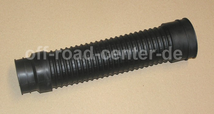

is es aber ned, ich hab's beim 2.5liter TJ gesehen.
Aber: ich hatte auch so einen Schlauch als Ansaugung, allerdings war der nach 4 Jahren dermassen porös, dass es unweigerlich zu einem Wasserschlag gekommen wäre. Und witzigerweise dort, wo man nicht so schnell hinsieht, die Biegungen bei der Karosserie (vielleicht zu warm, und zu viele Vibs). Vertrau mir Obskur
Seitdem fahre ich wieder "ohne"...

gut meiner war ja gut 2.5m lang. von Rechts vorne, quer durch den Motorraum, unternm Bremszylinder durch raus, und an der Scheibe entlang rauf...
Da war die Minderleistung echt spürbar.

bei meinem 109D mit 2,5l und 70 ps kann ich bei einer länge von fast 1,7m keinen leistungsverlust feststellen.
endgeschwindigkeit (kommt nicht soooo drauf an) hat sich NICHT verändert.auch am durchzug (drehmoment)
kann ich keinen unterschied zum fahren OHNE schnorchel feststellen.wenn da wirklich merklicher leistungs-
oder drehmoment verlust sein soll,würde ich es mit meiner geringen leistung wohl deutlich merken.

je länger die Geschichte "Ansaugung" wird, um so größer sollte der Querschnitt der beteiligten Elemente werden. Und die innenwandung des Schlauchs so glatt wie möglich.
Warum nimmt man nicht Rohr und nur die nötigen Stellen (Motorbewegungen, Vibrationen) Schlauch ?

hab ich verwendet. Temperaturfest bis 150 Grad und innen fast glatt. Nicht wie das PVC-Geraffel aus´m Baumarkt

meine Luftführung incl. Schnorchel bis zum Luftfilterkasten is auch wie bei siggi so ca. 1,70m lang. Geht bei mir nicht anders..man kann es bauen wie man will, so 1,5m bis 1,7m Ansaugweg incl. Schnorchel sind es immer..kürzer geht net bei dem GW. Ja
Vorgabe vom Schnorchelhersteller war ein Schlauchdurchmesser von 63mm-65mm. Die Angabe/Durchmesser war mir irgendwie zu wenig, da ich auch noch zwei "Kurven" und so eine Art Wasserabscheider (Y-Rohr) wie beim Landy drin hatte bzw mit einbaute. Hau mich, ich bin der Frühling
also mal vorsorglich, wegen ggf. Leistungsverlust auf 80mm Schlauchdurchmesser und Rohr im Motorraum gegangen und den Schnorchanschluss etwas modifiziert da wo der Schlauch drankommt.
das ganze dann, wie @Vinz schreibt, mit Rohren gemacht, nur an den beweglichen Stellen beim Motor (Motorbewegungen) mit Spiralschläuchen (innen glatt) gearbeitet.
Fazit:
passt, kein Leistungsverlust und die verbauten Schläuche gleichen die Motorbewegungen aus....alles ok Supi
