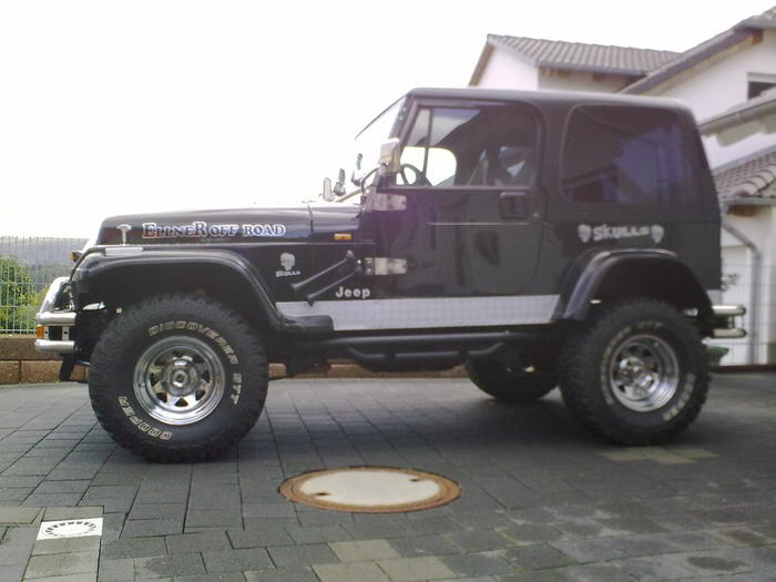

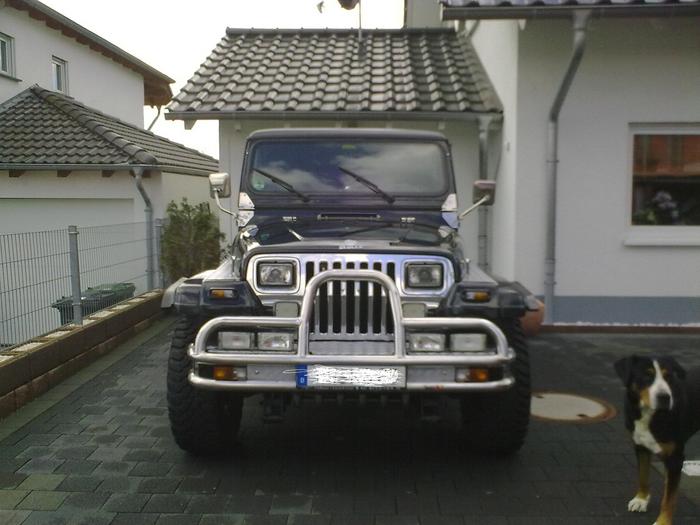

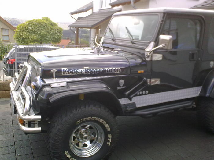

Wollte ich nur mal zeigen.
Die Umbauten an diesem Jeep wurden vom Vorbesitzer in diesem Jahr gemacht.
Ein paar Deteils.
OME-CHYJ Fahrwerk 6cm
Body Kit 7,5cm
Eliminator Kit
stärkere Welle
33er Reifen
Leider(beides leer und super laut) musste ich einen anderen Kat und Endschaldämpfer einbauen,der Verbrauch war gigantisch.Lamdasonde ebenfalls gewechselt.
Verbrauch jetzt 18 Liter,vorher 24 Liter.
Hardtop habe ich noch neu lackiert.auch innen.
Da LED Rückleuchten eigebaut waren habe ich diese durch Euro Leuchten ersetzt,dabei wurde die Elektrik noch aufgeräumt.
Die Gummielippen an den Verbreiterungen sind nur für den TÜV draufgekommen.
Reifen stehen 6cm über.Jetzt ist alles eingetragen.
Eine Frage noch,kann ich um den Jeep noch etwas hochzuholen,längere Schäkel oder eine zusätzliche Blattfeder einbauen.Ohne noch etwas ändern zu müssen.
Über Tipps ,wie ich noch ein paar cm in der Höhe rausholen kann,würde ich mich freuen.
Übrigens,es macht einen riesen Spass damit zufahren.
Gruss Kay
