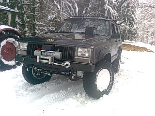

naja hab schon alles vorbereitet - Platz geschaffen ordentlich stahl reingepumpt und nachts vom Einbauen geträumt YES

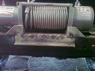

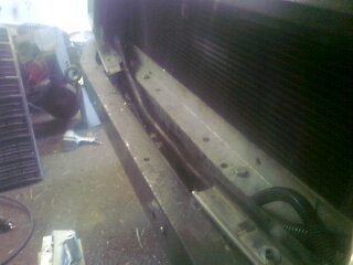

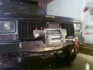

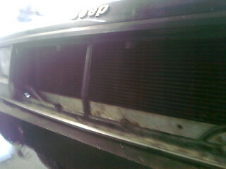

was meinst du mit Materialstärke hangt von der Statik ab ? ,meiste die grundplatte der Winde ? - die hab ich schon fertig allerding is die im vergleich zu den anderen Lösungen am XJ eher unkonventionell . muss den kühlergrill zerschneiden weil die Winde genau da sitzt wo normalerweise der Grill is
bin mir nur nich sicher ob das mit der kühlung keine Probleme geben wird weil die Winde ja genau vorm kühler sitzt Unsicher
hab ne Stoßstange aus starken U-Profil mit 6mm wandstärke auf höhe der orig stoßstange davor die Fahrzeuglänge nicht verändert . die Winde wird obendrauf sitzen und reicht genau bis an den Kühler - vom kühler bis zur stoßstangen vorderkante sind es genau 16 cm vorm kühler hab ich noch ein winkeleisen mit 7mm stärke auf den rahmen geschraubt und den kühler mit nem zusätzlichen gitter geschützt
alles in allem sollten das 10 M12 Schrauben sein an denen die "Grundplatte" drann hängt - allerdings bringt der aufwand doch nicht viel da der "schwachpunkt" des ganzen ja die vier M10 schrauben an der Winde sind ( denen traue ich nich die welt zu ) ... Unsicher

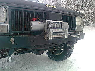

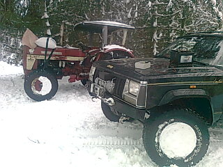

BeitragVerfasst am: 31.12.2010 17:27:32    Titel:
So Leute Winch ist angebaut und heute ausgiebig erfolgreich getestet - bilder folgen morgen muss jetzt erstmal die Vorderachse ausnanderreißen weil ich ne steckachse gekillt hab Hau mich, ich bin der Frühling Hau mich, ich bin der Frühling
Also die Winde funktioniert super und zieht alles weg was sie soll - Fernbedienung is ne supergeile sache
als erstes den Cherokee mit sammt 2 tonnen anhänger ne steilen weg mit 30cm Harschschnee hochgezogen und hat sie super gemacht - von schwäche zeigen keine Spur und was da fürne kraft dahinter steckt kann sich jeder denken
nachdemwar alles andere im vergleich nur pillepalle -hab dann die kiste noch 4 mal volle länge des seils rausziehen müssen und ging Problemlos
Kabel blieben Lauwarm - Motor blieb kalt - und batterie scheint das gut zu verkraften
also Fazit - Kraft ohne Ende- Funktion is super - Frage is nur wie lang sie hält

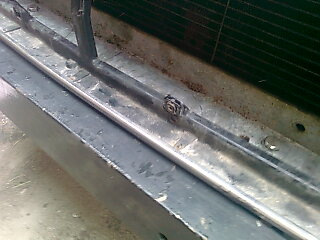

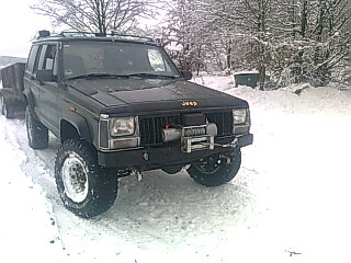

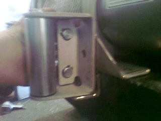

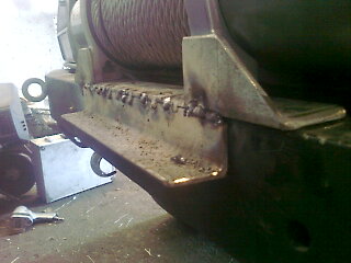

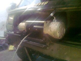

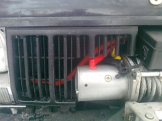

BeitragVerfasst am: 01.01.2011 18:23:26    Titel:
so nun die Bilder:
[/img]
