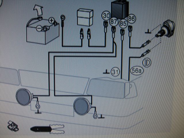

Moin, Meine Zusatzscheinwerfer solen auf das Dach, soweit kein Thema.
Sind 4 Stück, sollen als Arbeitsscheinwerfer dienen.
So nun zu meinem Problem ich möchte die So anschliessen das ich sie entweder zusammen mit den Fernscheinwerfern einschalten kann oder Seperat über einen Schalter, desweiteren sollen sie im Normalen Fahrbetrieb nicht mit angehen wenn ich Fernlicht einschalte.
Kann wer da nen Schaltplan basteln? Steh im mom auf dem Schlauch.

Hallo
Statt 56a gehst noch mal auf Batterie + und hängst noch eine 2A Sicherung rein. Ich schlage diese Lösung für 2 SW vor, für 4 eben doppelt legen oder größeren Kabeldurchmesser und stärkere Sicherungen nehmen.

Danke werd ich ausprobieren aber kann es sein das sie entweder nur mit fernlicht oder alleine gehen, hmm wenn ich sie auf der Starsse nicht nutzen möchte aber fernlicht einschalte würde sie ja angehen denn wenn cih umschalte sind sie ja einzeln an.
Evtl ein Dreiwege schalter hmm Alles, nur Zusatz oder aus.

Hallo
Wenn Du es so machst, wie ich mein, gehen sie nur über den Schalter an. Das wär auch für den TÜV etc. so in Ordnung. ASW sind im öffentl. Verkehr nicht zugelassen. Wobei vier FSW (aber nur mit dem E....Prüfzeiche) zugelassen sind, nur über die Höhe der 2 zus. FSW weis ich nicht genau, mir ist da was von 1,30 m in errinnerung wobei manche Prüfer meinen die 2 zus. FSW dürfen nicht höher wie die HSW.

Ich weiß das es nur so für den Tüv ok ist, ich hätt es aber gern anders. Heiligenschein

AndreasHannover hat folgendes geschrieben:
Das +, welches vom Fernlicht kommt, muss durch eine Sperrdiode entkoppelt werden. So kann das "zweite Plus", welches von Deinem Schalter kommt, nicht in die Fern- sondern nur in die Arbeitsscheinwerfer fließen. Einfach ausgedrückt.

noch einfacher gehts mit nem 3poligen schalter
ein/aus/ein
auf den ersten kontakt klemmst die zuleitung vom fernlichtschalter
vom mittleren kontakt gehst zum Relais der Arbeitsscheinwerfer
auf den dritten kontakt klemmst ne 15(geschalteten plus) den du dir irgendwo herhohlst
auf der einen stellung schalten sich die scheinwerfer dann mit dem fernlicht ein und aus
auf der anderen stellung schalten sie dann sofort ein
und in der mittelstellung sind sie dann ausgeschaltet
jetzt must nur noch einen finden der dir das aufmalt
