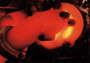

Also ich verwende irrsinnig gerne Hitzeschutzband. Nicht um den Krümmer vollkommen einzupacken, sondern nur stellenweise.
Vor allem weil meine Sperrenhydraulik und die Bremsleitungen für die beiden Hinterachsen an einer Stelle sehr nah
am Krümmer vorbeigehen. Jetzt kann auch nach Vollgasfahrten den umwickelten Auspuff problemlos anfassen.
lg Richard

Sinn macht eine solche Wärmedämmung meiner Meinung nach bei abgasturboaufgeladenen Motoren um den Enthalpieverlust des Abgases auf der Strecke Auslass- Turbinenrad zu minimieren, das heißt der Turbolader nützt quasi die Energie die sonst durch den Wärmeverlust des Krümmers an die Umgebung abgegeben wird.
Durch den Wärmestau wird der Krümmer natürlich irrsinnig heiß.
Die Strecke ist aber doch meist so kurz, dass da 3cm Schutzband gar nix ausrichten. Oder? Unsicher
Wenn man bedenkt wie groß die Temperaturdifferenz ist, T_Krümmer ist ungefähr T_Abgas also beim Benziner vielleicht so 800- 900 .. x Grad im Verhältnis zur Umgebungstemperatur (Motorraum) villeicht 70 - 80 Grad dann kommen da trotz der kleinen Abstrahlfläche ganz ordentliche Wärmeströme raus ...
Love it
Schön das du es ansprichst!
Hatte mir schon weiter oben überlegt ob ich etwas dazu schreiben soll.
Bei modernen Turbomotoren kommen immer häufiger Gasisolierte 2 Kammer-Krümmer zum Einsatz.
Die werden aus Edelstahl geschweißt und bestehen aus den Krümmerrohren und einen drummherumliegenden Edelstahlmantel.
Gefüllt wird das Ganze mit irgendeinem Gas oder sogar mit Vakuum. Dazu konnte ich noch niemand ausquetschen.
Dachte bisher das die Wärmeverluste der Grund dafür ist, denn der Kat der kurz nach dem Turbolader kommt, soll ja möglichst schnell aufgeheizt werden.
Kannst du mir mal bitte das Wort >Enthalpieverlust erklären?
Kann damit rein garnichts anfangen.
Die Enthalpie eines Stoffes ist sozusagen sein Energieinhalt.
Die Enthalpie in differntieller Form ist folgendermaßen definiert: dh = du + v*dp + p*dv
Mit:
dh = > Enthalpie
du = > Innere Energie, also Wärmeenergie gegeben durch Temperatur Wärmekapazität
v*dp => Druckänderungsarbeit
p*dv => Volumenänderungsarbeit
Je nach Definition der Enthalpie kommen zu diesen Arbeiten bzw. Energien noch folgende:
- kinetische Energie
- Höhenenergie
Der Sache ist jetzt folgende:
Wenn du über eine Turboladerturbine die Enthalpiedifferenz bildest, d.h. Enthalpie des Gases am Turbineneintritt minus Enthalpie des Gases am Turbinenaustritt entpricht diese Enthalpiedifferenz (in Joule pro Kilo) multipliziert mit dem Massenstrom (kg/s Abgas durch die Turbine) genau der Abgabeleistung des Abgasmassenstroms an die Turbine.

Wie heiß wird denn eigentlich so ein Krümmer am Suzukimotor? Wirklich rotglühend? Ich erwäge wegen einer Heckwinde den Endschalldämpfer thermisch zu isolieren, der wesentlich weniger heiß sein sollte. Aus Platzgründen wäre Keramikband die bequemere Lösung, aber wenn eben solches Zerbröseln zur Folge hat, ist ein Blech wohl geschickter.
Gab es nicht bei Etel-Tuning Auspuffkühler? Hau mich, ich bin der Frühling
...und hat diesen Thread vor 5508 Tagen gestartet!
BeitragVerfasst am: 08.04.2011 11:07:33    Titel:
An meinem alten Suzu hatte ich einen selbstgebauten Edelstahlkrümmer.
Den hab ich nachts schon leuchten sehen.
BeitragVerfasst am: 08.04.2011 11:10:46    Titel:
Fuchs89 hat folgendes geschrieben:
Ein Sandwich-Hitzschutzblech wirkt Wunder. Metall-Glasfasergewebe-Metall. Das schirm super ab und muss nicht um den Krümme gewickelt werden.
