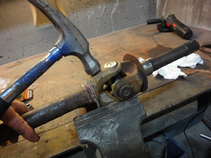

Solltest du feststellen, dass die Kreuzgelenke haken, gibt es noch eine Günstiglösung diese wieder leichtgängig zu machen, ohne dass du etwas dafür bezahlen musst. Du hast aber nur einen Versuch, wenn dieser schief geht hat das Gelenk anschliessend Spiel. Ich selbst habe schon etliche 4x4 Sprinter intervallbrummbaenstandungen damit erfolgreich behandelt.
Du musst die Lagertassen in den Wellenaugen etwas ausenander treiben, weil das Gelenkkreuz stirnseitig in der Tasse einläuft und dadurch hakt. Klingt schwierig, ist es aber überhaupt nicht. Siehe Bild. Vorsichtig mit einem Kunststoffhammer klopfen, bis das Gelenk auf beiden Achsen leichtgängig ist, aber nicht ganz ohne widerstand.
Gruss Sämy
PS: Ich weiss selbst, dass das auf dem Bild keine Kardanwelle ist. Winke Winke
