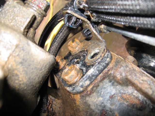

Die Achsschenkellager sind leider sehr anfällig beim Jimny.
Entweder sie verrecken an zu wenig Fett oder durch den Rost der sich dadurch und das einsickernde Wasser breit macht.
Die Aussage deines Werkstatt, das es hält nachdem es einmal richtig gemacht wurde soll er mir mal erklären? Grins
Wichtig ist nur, das man regelmäßig nach dem Fett schaut und gegebenenfalls etwas Fett durch eine der Befestigungsschrauben nachdrückt.
btw.: bei sehr geringen Kilometerständen wird sowas, gerade wenn auch Lenkradflattern auftritt, oft auf Kulanz von Suzuki übernommen.
