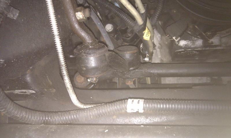

Definitiv hat der Lenkzwischenhebel wieder spiel nach oben und unten und das lässt sich am Reifen mit bloser Hand simulieren wie er sich bewegt...Der Pitenarm hat im Kugelpokf auch spiel,nicht viel aber immerhin sichtlich und spürbar.

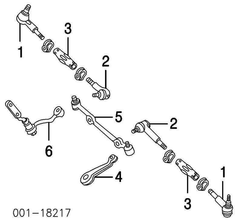

Hier nochmal ein paar Bilder wie der aufbau da vorne aussieht...
#6 hat also wie gesagt..Spiel nach oben und unten,seitlich ist alles fest.

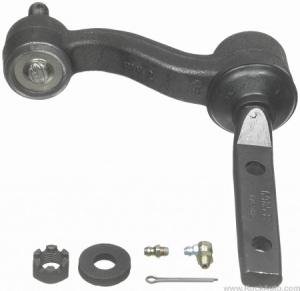

Das ist noch der alte...

Am Lenkzwischenhebel haben wir festgestellt das er Brottrocken ist,also kein Fett im Gelenk das an der Halterung vom Rahmen hängt...kommt man aber so nicht dran wird erledigt wenn wir die Spur neu vermessen.
Ausserdem muss er etwas horizontales Spiel haben,damit er beim Ausfedern nicht die Halterung verbiegt..so haben wir das mal Theoretisch gedacht.
Vorsichtshalber hab ich aber einen neuen besorgt,falls er doch einen weg hat...
