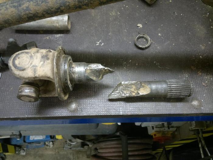

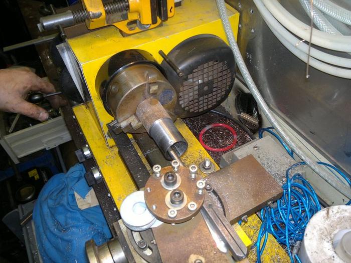

kennt bestimmt jeder .... da fährt man mal schnell um ne kurve ....knack .... steckwelle in paar teile erbrochen .
soll wohl beim americanischen qualitätsprodukte desöfteren passieren :)
das richtige ersatzteil ist nicht beschaffbar ... man will aber vor ladenschluss noch schnell zu lidl ... bier holen .
guter rat ist teuer .

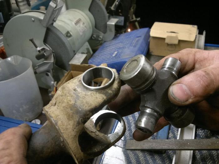

ein spaziergänger hat zufällig was ähnliches bei sich .... leider sind hier die augen der kreuzgelenktaschen um 3mm kleiner als die der restlichen welle ... man wird sich einig und tauscht gegen ne schachtel "rothändel" .
der rest ist einfach .

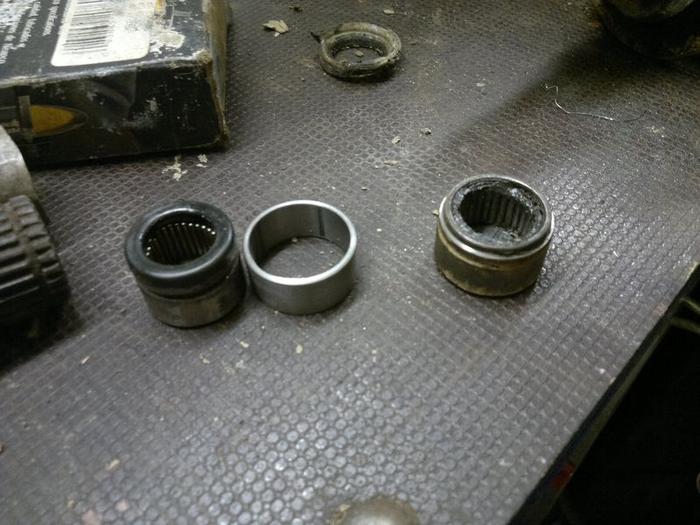

aus nem rohr eines zaunspfahls wird schnell auf der drehbank ein adapterstück zwischen den kreuzgelenktypen gedreht , mit der hauseigenen presse eingepresst und siehe da ... 20 vor 8 war der lidlparkplatz angesteuert und die palette hopfenkaltschale gesichert .
so oder so ähnlich passiert das wahrscheinlich 100 mal irgendwo in deutschland .
das ganze hat gut 4 stunden gedauert ... beim nächsten mal gehts in 2 :)

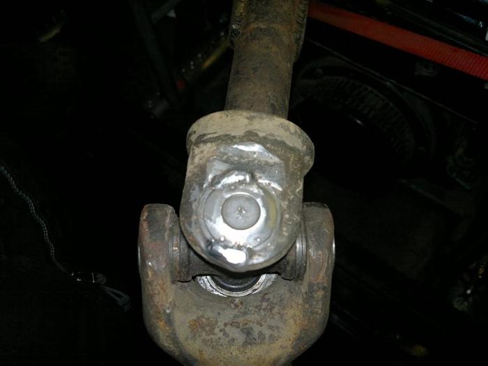

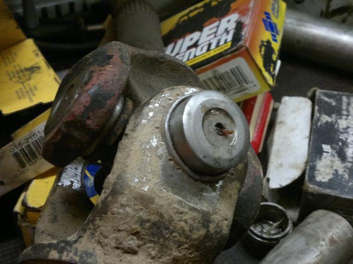

ja das kleinere kreuzgelenk ( neu) ist zerbrochen ..... das wurde auch schon beim zusammenbauen vermutet .
aber es gab auch keine andere option ... ausser vielleicht aufgeben :(
so waren die paar stunden zwar für die katz ,aber ich habe immerhin wieder nette leute kennengelernt und konnte mich mit paar alten haasen gut und fachlich seeehr interessant unterhalten .

hätte ja nix genutzt .....
die welle zum Diff hatte grosse augen (wie das zerbrochene stück welle zur nabe )
leider gab es aber als ersatzteil nur eine kurze welle mit kleinen augen
ergo passte da nur ein kleines gelenk rein ... dieses aber nicht in die alte welle zum Diff , denn das hatte ja grosse augen :(
also haben wir eine hülse gedreht die ermöglicht das kleine gelenk auch in die grossen augen zu bekommen .
am ende ist aber dann das kleine schwächere gelenk in einer sektion zerbrochen .
man darf sich bei derlei schraubereien keine gedanken machen ob sich der aufwand lohnt . entweder man gibt auf , oder versucht das beste draus zu machen . und aufgeben ist irgendwie keine option . sonst wäre ja auch das equipment im werkstattauto sinnlos wenn man es nicht benutzt .... weils sowieso nicht halten wird :)
es geht den teams darum so weit wie möglich im wettbewerb zu bleiben , und uns schraubern darum auszuloten wie weit man technisch gehen kann. wir haben sozusagen beide was davon . und vor allem hat der nächste mit einem derartigen problem was an der sache .... denn jetzt wissen wir mehr .
auf diese art ist unsere mobile presse entstanden .... und jetzt haben wir ein echt nutzvolles gerät . aber nur weil wir immer probiert haben was wie am besten zu bewerkstelligen ist . das zahlt sich aus .
und wo kann am besten testen als am lebenden objekt . natürlich lernt man dann auch gleich was man beim nächsten mal als option ausschliessen kann .
oft ist bissl überzeugungsarbeit notwendig .... weil manchmal die stimmung soweit sinkt das "aufgeben" die einzige option zu sein scheint . gut wenn dann der schrauber sagt :"hol du dir mal nen frühstücksteller kastenmeier ... und wenn du wieder da bist kannst du weiter fahren .... das wird schon" :)
umso besser wenn der fahrer genau weiss was er will ... da überlasse ich ihm auch gern mal die maschinen und schaue über die schulter . wahnsinn was man da alles lernt, denn immerhin weiss er mehr über sein fahrzeug als jeder andere .
umso mehr ist es schade das es nicht gehalten hat . traurig
