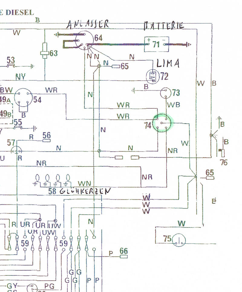

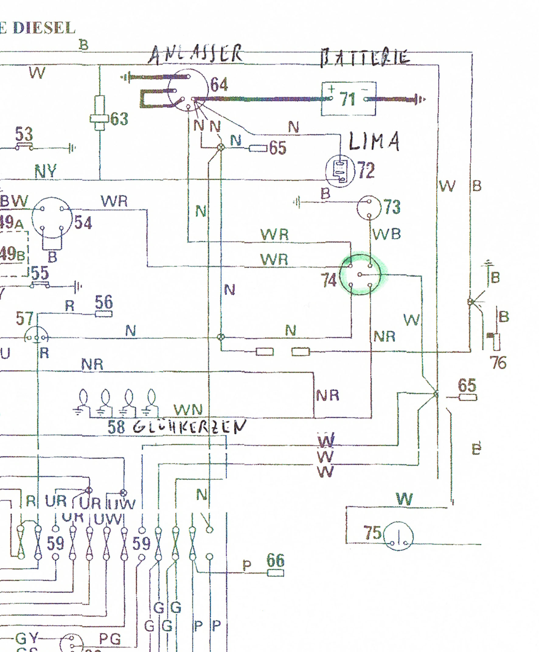

Das sieht alles kompliziert aus. Wollt Ihr damit sagen, dass der Defender bisher ohne Relais auskommt? Ich kann mir garnicht vorstellen, dass das Vorglühen und Starten jetzt wirklich OHNE RELAISSCHALTER abläuft?
Dann müßte es der Stromkreis unten sein, oder?
Stromkreis Vorglühen und starten
 Dateiname:  StartenSchaltkreis.jpg
 Dateigröße:  388.13 KB
 Heruntergeladen:  699 mal
Interesse an Infos zum Land Rover Defender 110 (MOD) Hardtop , 4 Zyl. 2,5 Ltr. , Bauj. 1995 mit 68 PS - 50KW Saugdiesel unter der Haube.

alle defender die über den schlüssel vorglühen und starten haben zwar ein Relais für die vorglühung ,für den starter gibts aber kein Relais.
wenn du das schon neu machst würde ich auch für den starter ein extra Relais nehmen und auch extra absichern.
das selbe gilt natürlich für die 2 zündungstellungen , da würde ich auch umbedingt 50 oder 80 amp Relais verwenden.
wenn schon ,denn schon.
gruss ,michi
