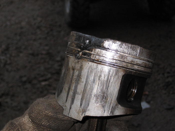

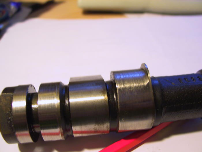

nein mit der nockenwelle .... mein ich
BeitragVerfasst am: 14.03.2012 23:00:24    Titel:
polaris hat folgendes geschrieben:
Meine ich ja auch - Den Motorschaden wegen der eingelaufenen Nocke. Ja
Aber keine Temperaturprobleme oder Auffälligkeiten. (Glaube ich zumindest aus der Erinnerung heraus)

Andererseits hatte ich dafür in der Wüste definitiv Temperaturprobleme - da war das ja auch schon. Insofern schwer zu sagen, denn in D war es danach durchweg saukalt.

Ich weiss, sowas vergesse ich nicht so schnell. Ich musste im kaufland Notstopp machen und billigstes Motoröl kaufen, um noch nach hause zu kommen...Auf drei zylindern. Obskur
