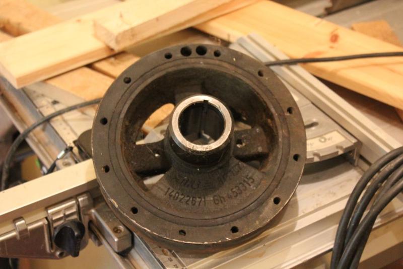

Bild von der Motorseite des Schwingungsdämpfer.

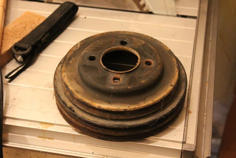

Und noch eins von meiner Riemenscheibe da ist kein Gummi, Riemenscheibe ist für drei Riemen da die exArmy zwei Limas Serienmässig hatten

Das Teil was direkt auf der Kurbelwelle ist, ist auf englsich der Torsiondamper... und hat an meinem 6.2 NICHTS mit dem Gummielement zu tun. Die Keilriemenscheibe hat er abgebaut und ich habs in den Haenden gehabt: Innenteil welches an den Torsiondamper geschraubt wird welcher NUR aus Metall ist und auf der Kurbelwelle hockt. Um das Innenteil ist ein Gummiring und dadrum dann die Dreifachkeilriemescheibe. Diese Dreifachkeilriemenscheibe ist ausserdme drehbar auf dem Innenteil gelagert. Das Gummi hat sich von der Keilriemenscheibe geloest. Die Arme der Keilriemenscheibe sind zwischen den Montagefingern die an den Torsiondamper kommen des Innenteils mit Luft dazwischen. da das GUmmi von der Keilriemenscheibe ab ist dreht diese natuerlich innerhalb des Spieles welches die Montagefinger den Armen der Keilriemenscheibe lassen. Das ist auch was an meinem Burban so fuerchterlich klappert.
Dieses dicke Metallding was direkt auf der Kurbelwelle sitzt kostet bei M&F 110 Euro glaube ich. Nuetzt aber GARNICHTS dnen mein mechaniker sagte: Das duerfte mit das Letzte sein was an dem Motor kaputt geht... habe jetzt also nen 3 Kilo schweren 110 Euro teuren Briefbeschwerer....
Und jetzt wo ich Dein Bild sehe kann ich Dir sagen was ich nahc dem Auspacken des Torsiondampers feststellte: Das Ding ist komplett aus Metall und hat garkein Gummi.... Bei Dir ist die Keilriemenscheibe direkt draufgeschraubt.
Mein Motor hat eine zweiteilige Keilriemenscheibe: Innenteil zum Festschrauben, Gummimittelteil welches den Kraftschluss zum Keilriemenscheibenpaket herstellt und eben das Keilriemenscheibenpaket.
Heisst, es geht also auch, wie ichs mir dachte, ohne das Gummi in dem Keilriementeil....

Danke Dir. Tja, dann kann ich nur versuchen eine Keilriemenscheibe ohne Gummi zu ergattern... die waere dann billiger...
BeitragVerfasst am: 18.07.2012 11:27:28    Titel:
Wenn es dir ne Gebrauchte taugt, Bild haste ja schon.
