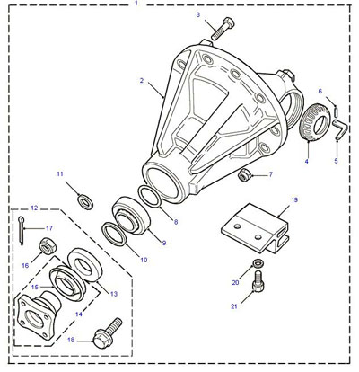

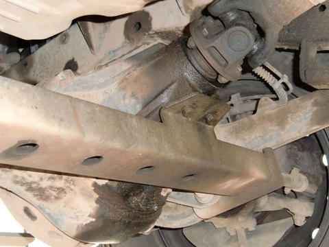

Hi,
möchte noch vor dem Winter den Simmerring am vorderen Differential wechseln, da es doch ganz schön sifft.
Langt es nur den Simmerring (Teile Nr. FTC5258 od. FRC8220 ??) zu ersetzen oder sollte man auch gleich andere Teile erneuern.
Gibt es noch etwas zu beachten?

BeitragVerfasst am: 01.10.2009 16:17:36    Titel:
Erinnere ich mich Recht, dass zusätzlich eine Stauchhülse für die korrekte Lagervorspannung verbaut ist?
Wenn ja, dann obacht beim Zusammenbau. Winke Winke

BeitragVerfasst am: 01.10.2009 17:02:16    Titel:
Erst mal schaun, ob der "offensichtliche" Siri überhaupt kaputt ist. Oft ist die Ursache ne dicht sitzende Entlüftung. Dicht ist dabei idR die Hohlschraube auf dem Achsrohr.

BeitragVerfasst am: 01.10.2009 19:42:01    Titel:
..und auf die Lauffläche am Achsflansch achten, die bekommt gerne Laufspuren und könnte dann trotz neuem Siris wieder undicht werden!

landybehr
BeitragVerfasst am: 02.10.2009 15:16:22    Titel:
Flashi,
die Stauchhülse befindet sich in der Salisburyachse.
(davon unbenommen kann es immer sein, daß Rover bei den neumodischen Kisten irgendwas ummoddeld und ich das nicht mitbekommen habe)

G.S.C.Nueno
CSI Bühl
BeitragVerfasst am: 03.10.2009 12:53:04    Titel:
landybehr hat folgendes geschrieben:
Flashi,
Nicht nur.

BeitragVerfasst am: 07.10.2009 10:10:21    Titel:
Jetzt die Idiotenfrage: Muss ich das Öl aus dem Diff ablassen um den Siri zu wechseln?

BeitragVerfasst am: 07.10.2009 17:17:43    Titel:
Nö. Dröppelt allenfalls etwas.
