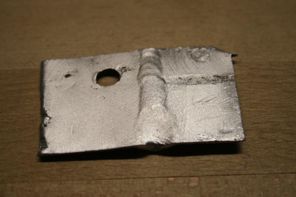

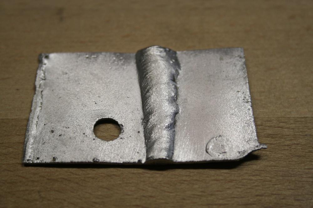

Kennt jemand den Aluminiumtyp der beim serie 2 verwendet wurde?
Leider habe ich ein paar böse Risse die ich zuschweißen möchte. Aber ohne genauere Daten wird das mit dem Schweißzusatz ein Lotteriespiel.

Eins ist jetzt schon mal klar.
Mit ALMg5 Zusatz lässt sich das Materiel schweißen. Aber bei 1mm Blechstärke ist es ohne Schweißbadsicherung nicht so einfach.
Es bricht auch bei Deformation nicht.
