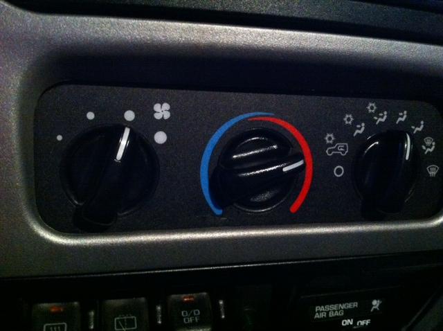

So schaut bei mir die Bedieneinheit aus:

aus Erfahrung bei einem Renault-Clio der Lüfterwiderstand, aber leider keine Ahnung ob und wo beim TJ. aber vll. ein Ansatz. Winke Winke

Sind die alten Widerstände. Am besten gleich auf PWM umrüsten (Pulsweitenmodulation), dann hat man ein Stufenloses Gebläse und spart auch noch Strom.

lt. Handbuch ist der Widerstand unter der Heizungs/lüftungseinheiut und läßt sich bei Defekt nicht reparieren, nur tauschen. Zeichnugn/bild ist nicht dabei. hast du ein Handbuch?

Also ist's wohl dieser Widerstand im Beifahrer Fussraum am Lüftungs Gehäuse da unten?
Bekomme ich den einfach so raus?
Was kostet der denn so beim freundlichen?

der Widerstand selbst, das Teil was mit zwei schrauben am Lüftergehäuse befestigt besteht aus drei unterschiedlich starken Widerstandsdrähten in Wendelform die an den Verbindungen gepresst sind. An den pressungen korridieren die. Die Pressungen lassen sich mitunter nachpressen mit kräftiger Zange oder kleinem Schraubstock. Nen Rep-Versuch wert

Das Teil kostet 24 plus Steuer beim freundlichen und sitzt hinterm Handschuhfach. Ist nenn altes leidiges Thema. Reparatur lohnt nicht für den Kurs.
Guckst du hier: sogar mit Foto.
Gebläse Widerstand
Mfg Holti
