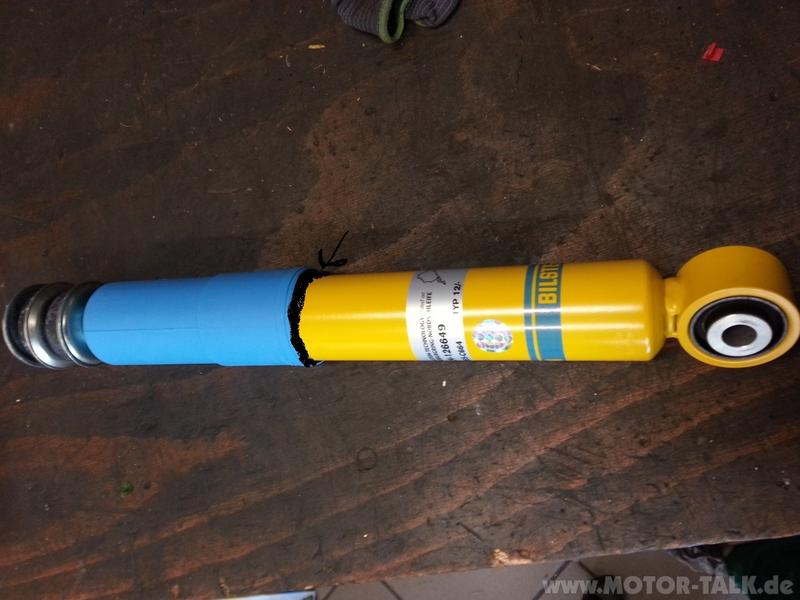

Wo durchgebrochen? Mach mal ein paar Bilder zur Erläuterung. Winke Winke

in der mitte(am Übergang) durchgebrochen Bilder kann ich leider keine meh machen sind schon weg

Welcher Übergang?
Kannst du das an einem intakten Dämpfer einzeichnen?

hab es mal versucht einzuzeichnen. Heiligenschein
