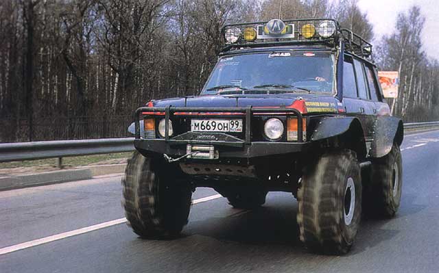

BeitragVerfasst am: 26.10.2007 08:37:59    Titel:
hier noch einer, leider ist keinerlei Beschreibung dabei ;-(
ciao myvatn

BeitragVerfasst am: 26.10.2007 09:30:31    Titel:
myvatn hat folgendes geschrieben:
ciao myvatn
Sieht ja nicht schlecht aus. Ich verstehe aber nicht was der Erbauer beim Verlegen der Bremsleitungen gedacht hat. Im Gelände sind die ein bischen zu viel gefährdet.
Die Felgen sehen ja auch ganz gut aus, aber bei dieser Felgenbreite und Einpresstiefe sind die Radlager, die ja Original Rover sind, und die Portale doch erheblich belastet.
Das hätte man doch wirklich anders lösen können.
