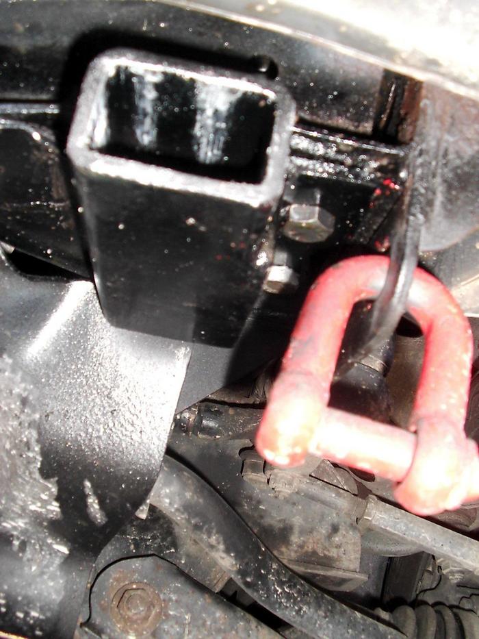

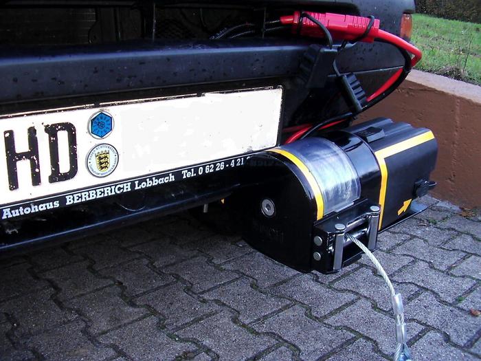

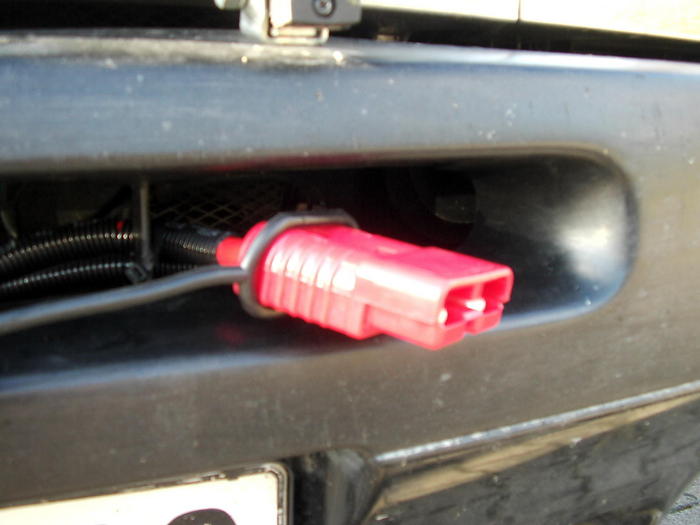

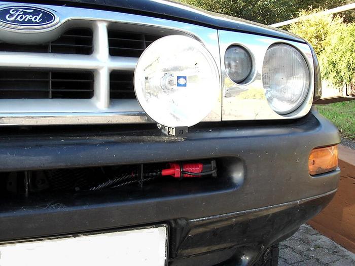

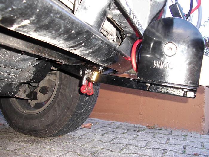

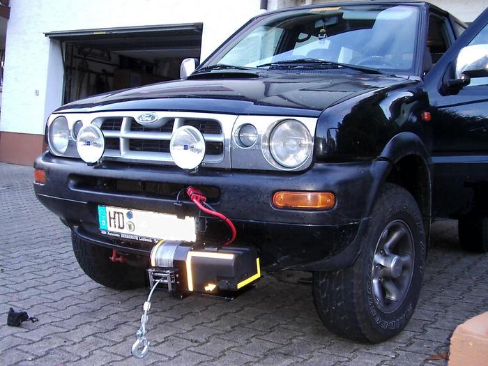

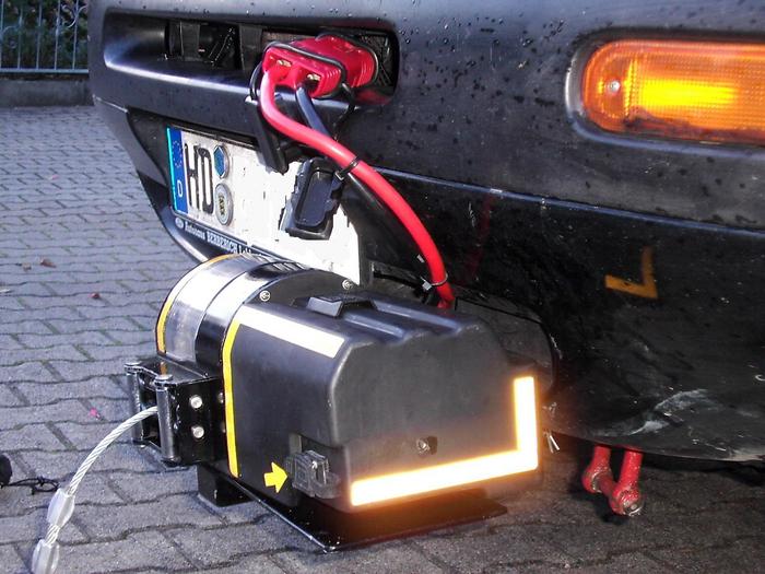

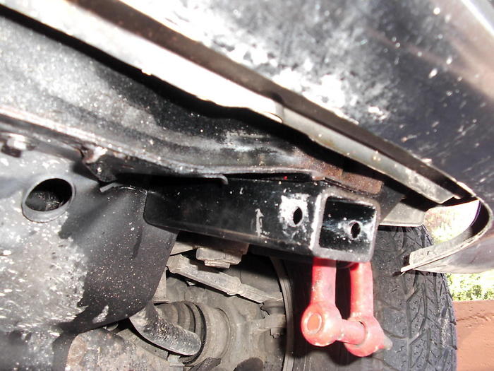

BeitragVerfasst am: 18.10.2007 19:00:12    Titel: BILDER!!!!
so, hier die versprochenen Bilder meines Eigenbau- Multimount und der Winde.
Hoffe Die Grösse der Bilder ist so ok, falls sie zu gross sind, bitte melden oder die Admins sollens wenn möglich ändern da ich im Moment zeitlich nicht so oft hier her kommen kann.
zu erst mal die Steckverbindung:
jetzt die Halterung:
und jetzt noch die angebaute Winde:
