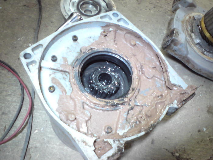

Tach, nachdem ich meine HornWinde am WE geflutet habe habe ich das Ding mal zerlegt.
Auch die Horndinger sind keinbissle dicht.
Daher, Jungs macht Eure Winden auf....
Liebe Grüße Robert

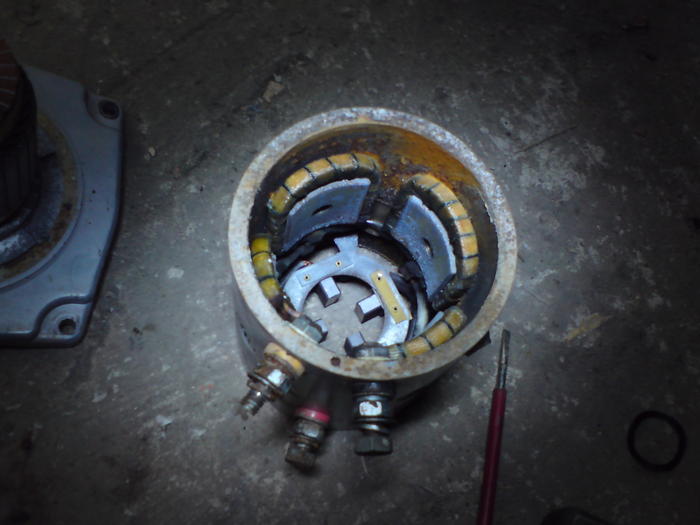

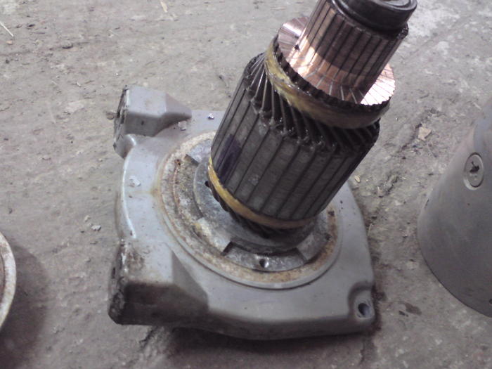

Nachdem ich gestern den Fehler gefunden habe, warum die Winde überhaupt nicht lief, dachte ich: guck Dir doch bei der Gelegenheit auch mal den Motor an.
Zum Objekt der Begierde: Warn 9.5 XP Anfang 2007 verbaut, zweimal Pomerania, ein paarmal Peckfitz und Mammutpark und sowas in der Art.
Die XP soll ja gedichtet sein. Naja, zumindest ist an beiden Seiten des Motors jeweils ne Art Paierdichtung vorhanden, die es geschafft hat, den gröbsten Schmutz fernzuhalten, 100%ig hat das aber auch nicht geklappt. Das Problem daran ist ja, dass das relativ schnell auf den Kollektor geht, der auch etwas mitgenommen aussieht. Da werde ich heute mal meine Zahnbürste opfern und dem Dreck, der zwischen den einzelnen Segmenten sitzt, zu Leibe rücken. Anschließend wird das Ganze wieder unter Zuhilfenahme einer ausreichenden Menge Dichtmasse -eine der Papierdichtungen musste natürlich dran glauben- wieder zusammengebastelt.
Nachdem, was ich hier bei Marcus gesehen habe, hab ich's mir eigentlich schlimmer vorgestellt, Fotos hab ich natürlich nicht gemacht. Hau mich, ich bin der Frühling

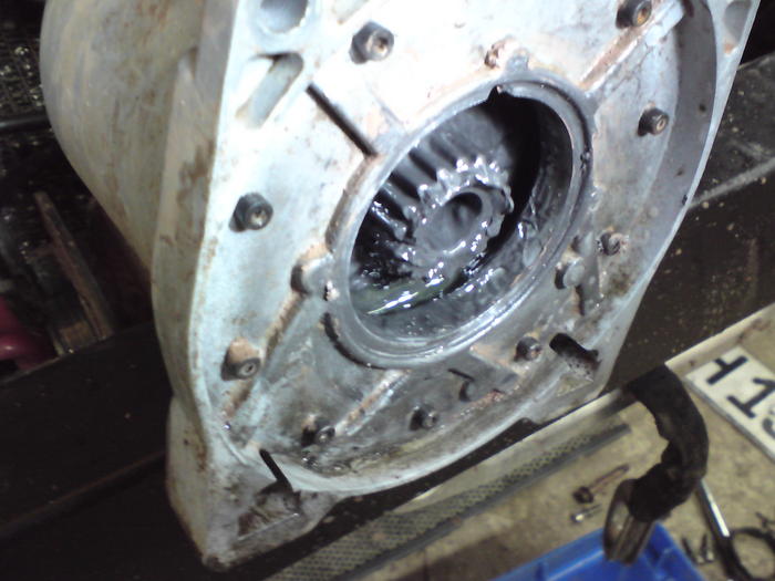

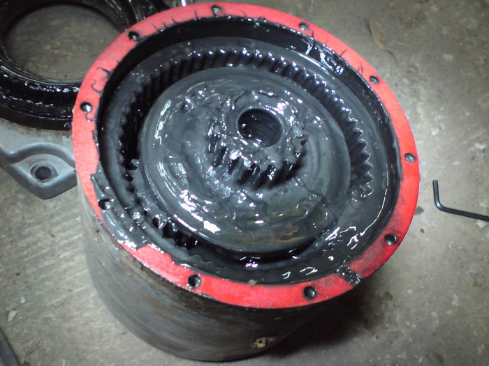

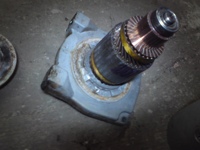

So, habe meine Winde heute gecheckt.
Wasser war keins drin, aber ein wenig Korrosion im Motor.
Säubern und WD40 o.ä. drüber und dann ist wieder gut.
Das Getriebe ist auch dicht und gut geschmiert, aber seht selbst:

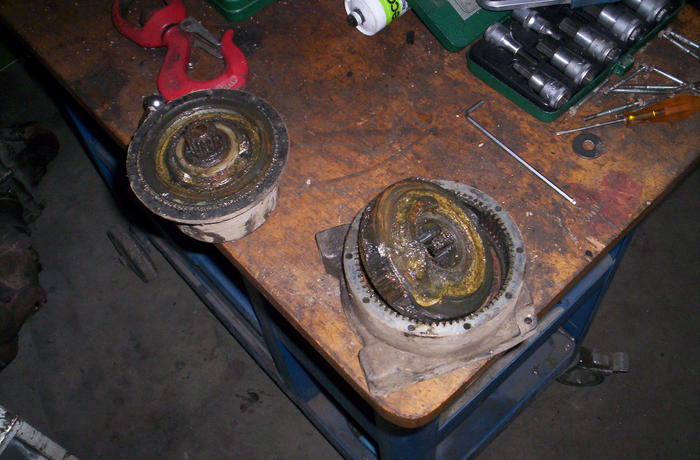

Nach einer Breslau:
Getriebe ist noch relativ gut geschmiert, etwas frisches Fett rein und gut ist.
Die Trommellager sind trocken, saubergemacht und gefettet, geht auch wieder.
Zum Motor sag ich mal nix. rotfl

BeitragVerfasst am: 17.09.2008 20:01:22    Titel:
mein Motor sah genauso aus!
ist übrigends ein Boschmotor.

BeitragVerfasst am: 17.09.2008 20:44:52    Titel:

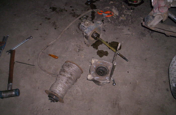

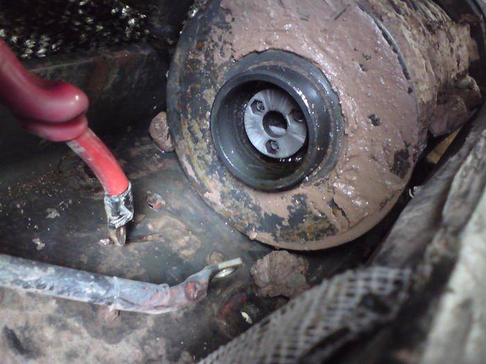

Die hintere Winde haben wir auch gleich auseinander genommen und gewartet. Fotos habe ich aber nicht mehr gemacht, der Motor sah ein wenig besser aus als bei der Vorderen und das Getriebe 1A. Aber ist ja auch kein Wunder da hinten. Die sitzt da nu seit 3 Jahren. Ich denke mal, der Zustand einer Winde hängt zu einem großen Teil von der "Erstversorgung" ab, also der sofortigen Zerlegung und Schmierung (Öl oder Fließfett) und Abdichtung nach dem Kauf. Ich habe keine Ablauflöcher reingebohrt, sondern am tiefsten Punkt immer die Dichtmasse weggelassen.

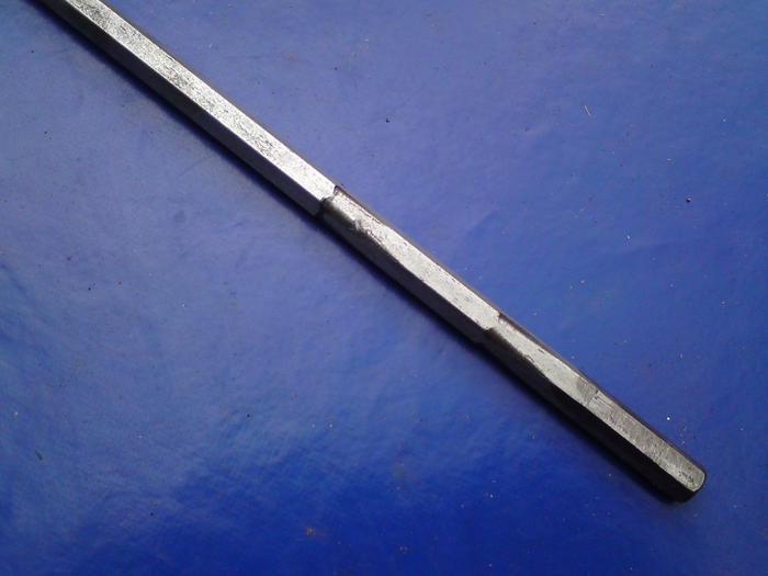

Einen Makel habe ich an der Vorderen noch entdeckt. Der durchgehende Sechskant droht an 2 Stellen rund zu werden. Jemand ne Ahnung, woran das liegt?
Ist getriebeseitig, nur konnte ich keinen Grund finden
