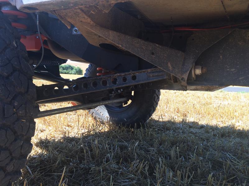

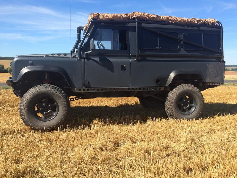

Auf der Straße fahre ich 255/85/16 BFG km2 auf 7x16 Borbet CW.
Im Gelände fahre ich 35/10,5/16 Silverstone MT117 Xtreme auf 8x16 Borbet CW.

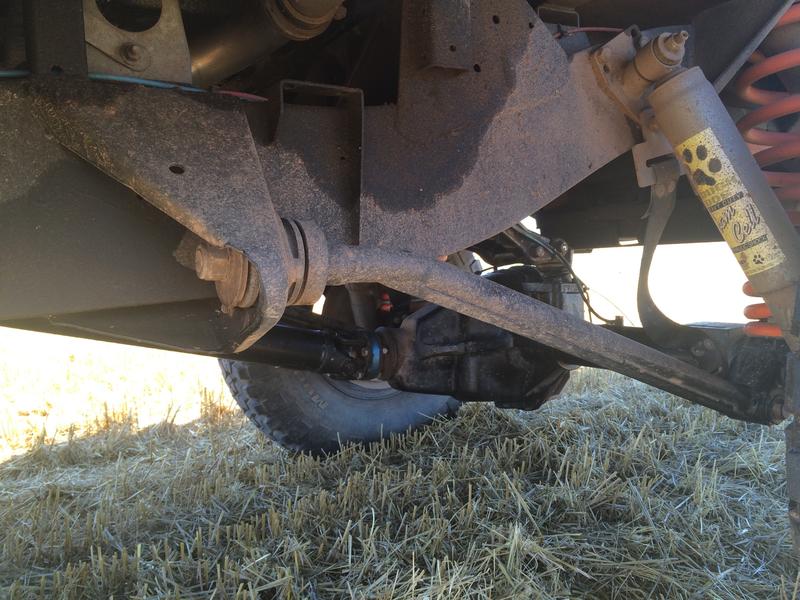

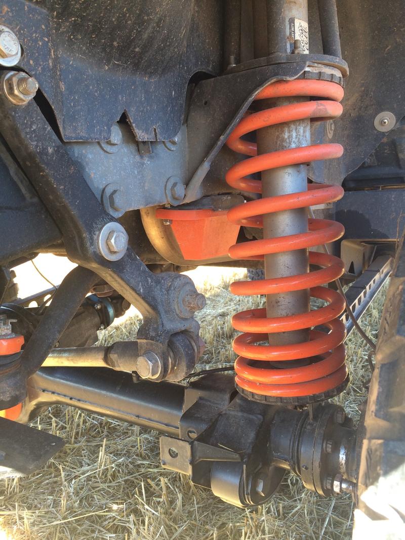

die Dämpferaufnahmen sind hi 5cm tiefer und vo 8 oder 10cm tiefer.
Servus
Ok , damit geht es dann.
Muss ja irre hoch sein das teil.
Wie fährt sich das den auf der strasse ???
Bremsausweichhaken wird bei 80 kmh wohl keiner mer drinn sein Heiligenschein
Welche bumpstops hast du den da verbaut ????
Die müssen ja ca.15 cm hoch sein damit der Dämpfer nicht auf anschlag gehen kann.
Oder stehen eh erst die Feder Wicklungen zusammen ??
Ich hab da lange tüfteln müssen bis das bei mir gepasst hat.
Gruss, michi

Schaut ganz schön mächtig aus Heiligenschein
Die federn dürften in der tat ganz schön hart sein , hinten hast du ja nicht gerade viel Feder weg .....
Also zum ausfedern Heiligenschein
Bei so harten federn wird dafür nix auf block gehen.
Schaut auf jeden Fall stimmig aus.
Gruss, michi
Ps:
DIE Höhe schreit aber fast nach 35er Bereifung Heiligenschein

Ja, wenn Du Vo und hi tiefere Dämpferaufnahmen verbaust. Dann wirst Du aber auch Federcones brauchen, weil bei voller Ausfederung die Feder aus der Federaufnahme geht.
