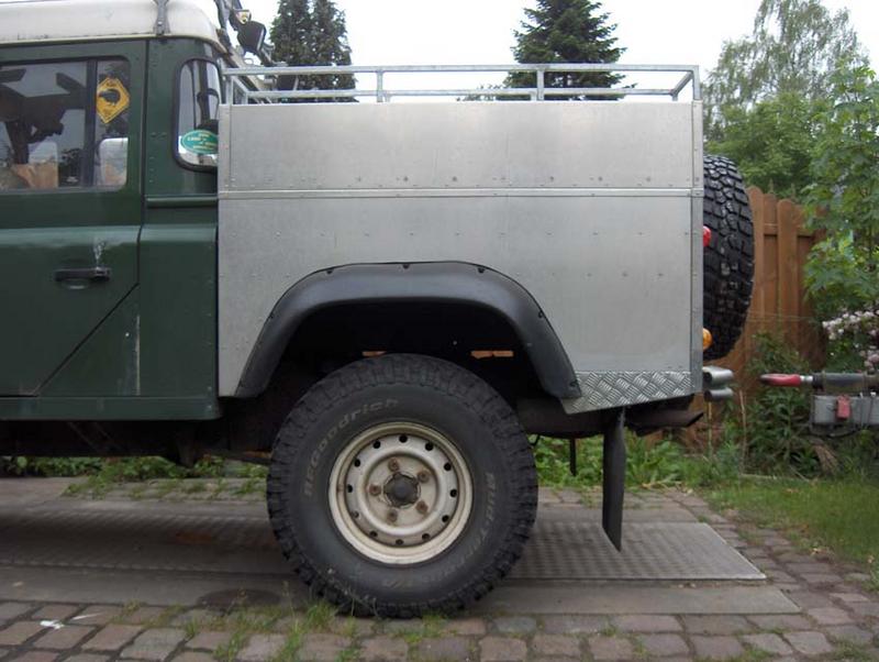

Damit die 10 Seiten nicht ganz umsonst waren, hier mal wie man Dimpelt:

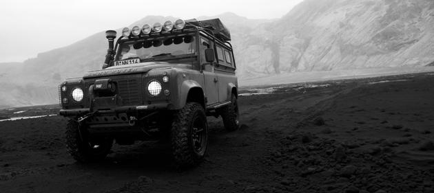

BeitragVerfasst am: 02.06.2011 14:13:38    Titel:
guten morgen und sanfte grüße! friede sei mit euch...
ich nenne diese hier mein eigen:
http://www.firstfour.co.uk/tree-sliders/defender-110-tree-sliders-black-pair-838723-191373-514250.php
ich habe die dinger nie gewogen aber ich schätze das die 30kg auf die waage bringen pro stück.bestellt, feuerverzinkt und brantho rüber...angeschraubt und noch nicht kaputtbekommen...und ich habe es wirklich versucht... die stehen aber auch etwas heraus:
