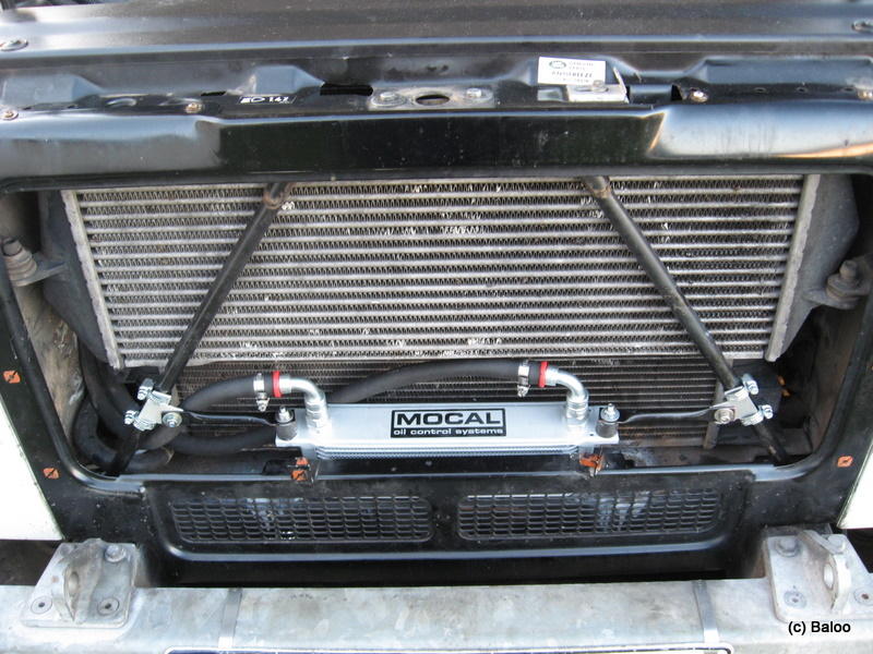

BeitragVerfasst am: 22.10.2010 09:24:51    Titel:
So schauts jetzt aus.
Musste aber einen neuen Kühler kaufen, weil der kaputte nicht rechtzeitig fertig wurde.
Der Schweißer war besonders fleißig und hat auch den Konus mit Material versehen.
Jetzt muss der Konus neu gefräßt werden.
