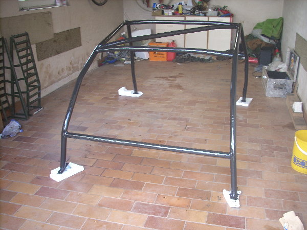

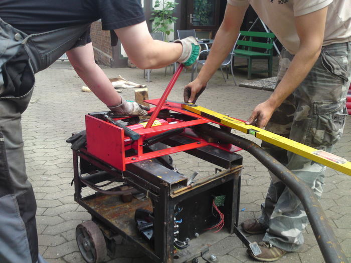

ich find, es geht überraschend gut mit so ner billigbiegemaschine...
...wenn man ein blech zwischen winkelstück und rohr legt wegen der druckverteilung, und vielleicht 2 mal 2cm nach oben und unten versetzt. dann gehen auch fast 90 grad ohne platte stellen.
natürlich bleibt ständiges anpassen und einspannen und wieder anpassen nicht erspart.
auf die idee mit dem blech ist lutz gekommen. Respekt
ansonsten hat noch keiner von uns vorher je rohr gebogen (ausser vielleicht aus wut mit bloßer hand...) und ich finde, es ist trotzdem ganz gut geworden.
klar geht es viel genauer und besser, aber ist ja auch eine geldfrage...

@grubber: Das Blech bewirkt doch einfach die Anpassung auf den richtigen Durchmesser. Wenn man gleich das fürs Rohr passende Aufsatzstück genommen hätte, wäre es an der Stelle unnötig gewesen. Ja
Aber mal ne andere Frage: Die Statik dieses Käfig wurde nicht wirklich als wichtig erachtet, oder? Unsicher

offenbar passen die aufsatzstücke aber nie richtig, sonst würde es ja funktionieren, denn ob die biegekraft von nem billigen hydraulikteil oder einem teuren teil kommt, ist doch relativ egal, oder?!
die bedenken bezüglich der rohrführung sind mir bekannt. er ist an der b-säule nur angeflanscht und nicht mit einer strebe nach unten geführt. und überm kopf ist kein kreuz, sondern nur eine diagonale und 2 kurze flacheisen drin.
das hat für mich betracht so seine ordnung und ist das was ich wollte, bin ich aber trotzdem jederzeit drüber zu reden bereit. das würde nur an dieser stelle sehr lang werden und evtl. den fred sprengen. es ging mir auch nicht um den käfig, sondern die biegungen und das es auch billig geht.

Klar, wer die Kraft aufwendet, ist egal. Vinzenz gings weiter oben auch um Knicke, die die "Rollen" machen.

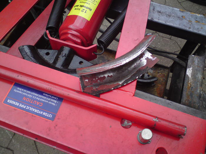

OK, wir (grafe und ich) biegen mit einer 30 Jahre alten Hydraulikpresse, haben aber passende Aufsätze fürs Rohr. da geht das schon prima. Braucht halt Übung, wie Du sagst. Aber die Maschine hat auch passend geformte Gegenstücke, so dass es keine Verformungen am Rohr gibt.
Wir machen das Rohr auch teilweise heiss, wenn die Radien etwas enger werden. Dazu gibt hier bilder im range Umbauthread.
BeitragVerfasst am: 24.08.2009 17:04:27    Titel:
man sollte einfach mal die Beschreibung dieser billigen Rohrbieger lesen für welche Durchmesser die Aufsatzstücke vorgesehen sind, das sind Zollmaße angegeben, entweder man gleicht das aus durch ein Blech wie @grubber oder man verwendet sich entsprechende Rohre, mal den Taschenrechner bemühen für das umrechnen in metrisch.

Schon klar, diese Maschinen sind ja eigentlich für den Rohrleitungsbau gedacht - und da sind zöllige Maße halt noch immer Stand der Dinge.
Ob ich jetzt aber ein 1-Zoll Leitungsrohr (Durchmesser 32mm) oder wegen besserer Materialeigenschaften ein 30mm Stahlrohr mit der selben Matritze biege macht kaum einen Unterschied.
Die Matritzen solcher Biegemaschinen sind zumeist aus Stahlguss - und da eine 1,5 Zoll Matritze von Mingori mehr kostet als die ganze Maschine bei Westfalia wird da sicher ein Unterschied sein.
Je nach Rohrdurchmesser ergibt sich auch ein Mindestbiegeradius (der durch die Matritze vorgegeben wird) und der ist zB bei einem 1,5 Zoll Rohr schon ganz beachtlich. Kleinere Radien sind dann eigentlich nur durch das Einschweißen von Bögen oder Bogensegmenten sinnvoll realisierbar.

Zu den Matritzen, da steht ja wunderbar was in Zöllig drauf, nur entspricht von 6 Stücken lediglich bei 2 was drauf steht.
Dazu kommt das über den Umfang der Matritze der Durchmesser schwankt usw. Und passendes Rohr was in die Matritze passt ust relativ schwer, sprich teuer zu bekommen.
Das einfachste ist einen Bögen in ein Rohr zu machen. Sollen mehrere Bögen in ein Rohr dazu vielleicht noch in verschiedenen Winkeln zueinander wird es haarig.
Es fehlt eine Fixierung des Rohres zur (Maschine ? Hau mich, ich bin der Frühling ) weil es sich gern in die Matritze zieht und dabei verdreht

wenn das Rohr vom Durchmesser nicht zu den Matritzen passt ist da ja auch weniger Fläche dadurch weniger Reibung die das verdrehen verhindern könnte,
ist es eine Idee am Rohrende die Seite die über ist, ich denke es wird nach dem biegen abgelängt, durch einen Anschlag, angeschweisst oder durch einen schlitz gesteckt zu "führen"

im Kopf ist ja Fertig was an dem Ding geändert werden muß damit es halbwegs! brauchbar wird. Ist ja auch zu beachten das Durchmesser/Wandstärke des Rohres zueinanderpassen.
Und das Rohr muß 100% in die Matritze passen. 1 oder 1,5mm weniger versauen schon den Bogen bis zum knicken. Hab schon genug Rohr vergurkt
Der einzige Trost ist halt "besser als nix"

da muss ich vinzenz zustimmen, bei diesen typ biegern muss das rohr 100% in die matritze passen, da so ein abknicken verhindert werden soll
die etwas teueren Bieger spannen das rohr an einer seite fest und ziehen es um die matritze rum, so das das material sich besser formen kann
